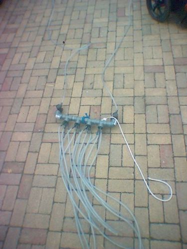

tijdens verbouwing van mijn keuken bleek dat ik optrekkend vocht had in mijn binnenmuur, dit kwam van buiten ivm kleilagen die niet het regenwater laten weg zakken.
Besloten om grond water probleem aan te pakken na de verbouwing, besloten om een vochtbarriere aan te brengen in de binnen muur.
Ivm met beperkt budget was laten impregneren/injecteren door proff. niet echt een opl.
Na zoeken op internet en navraag bij een bouwkundige kwam ik tot de opl om zelf iets te maken.
bij een bugetwinkel kunststof fitmat. gekocht en bovenstaande in elkaar geknutseld. De korte slangen worden in de muur geduwd in gaten welke ik dmv draaien met de boormachine iets taps had gemaakt voor goede klemming.(Boor diam iets kleiner dan slang diam).
Hierna de zaak gevult met injecteer vloeistof. in mijn geval een latexrubber oplossing. dmv kraantjes en stijgslang kan er ontlucht worden. hierna een kraantje dicht draaien, dit om een voor druk te kunnen creëren. De andere slang had ik ongeveer 2,5 m hoog opgehangen. Dit was nodig omdat de stenen vochtig waren en de druk nodig is om de vloeistof in de steen te ""persen"" . Gaten heb ik om de 10 cm geboord , het is mij gelukt om in een muur van 3 m lang ongeveer 3 liter vloeistof in de stenen te krijgen. hierna is het net zolang bij vullen tot het nivo nit meer/noemsens waardig zakt, bij mij was het ongeveer 5 cm per dag. De gaten heb ik opgevult met chemische anker uit de tube.

Het klinkt ingewikkelder dan het is. Ik heb voor deze optie gekozen omdat mijn muur vochtig is/was. Ik ging er van uit dat ik een "constante voordruk" nodig had om het vocht wat reeds in de steen zit te verdrijven door het impregneer middel. ik had nl eerst stukjes slang in de gaten geduwdt (50 cm ) en deze gevult echter alleen bij een stuk muur dat droog was werd de vloeistof op gezogen door de steen bij de vochtige stenen gebeurde niets.
Maar uit eindelijk is zoiets doen een geval van proberen en verbeteren.
en zoeken naar een manier die werkt. En soms heb je geluk. :D
