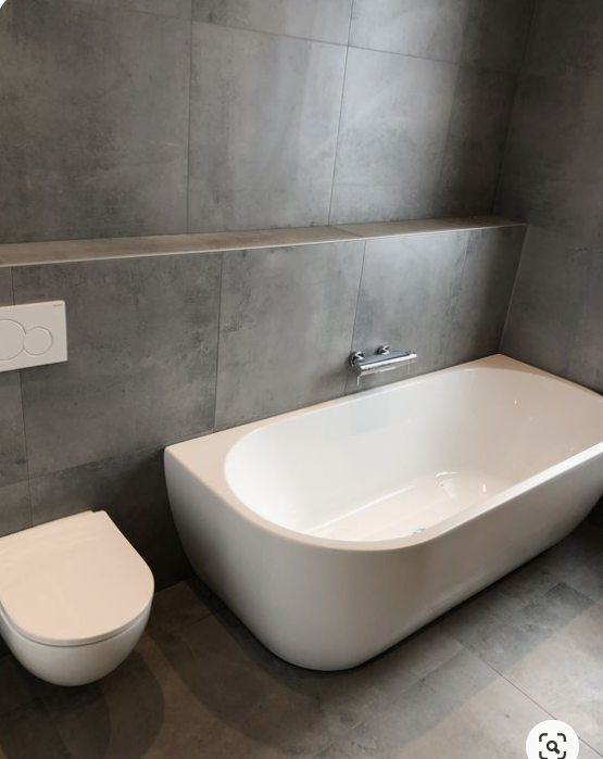

We beginnen met een groot avontuur, we willen zelf onze badkamer vernieuwen :shock: , het is nodig maar de centjes om alles te laten plaatsen, hebben we niet.
Ik hoop dat ik hier af en toe eens advies kan vragen, en jullie kennis ons kunnen helpen om dit te doen lukken, alvast bedankt :D
Op dezelfde muur komt een hangtoilet en het halfvrijstaand bad, nu willen we graag een voorzetwandje plaatsen waar het bad tegenkomt en we op die manier ook het reservoir voor het toilet wegwerken.
Welk materiaal gebruiken we hier het beste voor, gyproc, iets zoals Wedi platen ofzo?
Alvast bedankt!

Kijk eens naar qboard. Ben er zelf wel tevreden over
Het beste is om gasbeton blokken te gebruiken.
Tegel
En maak het niet zoals op de foto van de showroom.
Zorg dat je met een hele tegel boven het bad uitkomt.
En niet zoals op de foto met een reepje van 2 cm.

Ik vroeg me af of je dan het volledige geraamte eerst in hout maakt of volledig in q board materiaal (gewoon alles verlijmen en dan vastzetten tegen de muur?
Die blokken ken ik niet, zijn die gemakkelijk te verwerken en plaats je dan nog een plaat voor het inbouwreservoir van het toilet?
Bedankt!
Die blokken zijn gemakkelijk op elkaar te lijmen.
Voor het reservoir langs gebruik je dan blokken van 5 cm dik, en de rest van 7 of 10 cm dik.
Zo krijg je dan de stevigste muur die watervast is.
