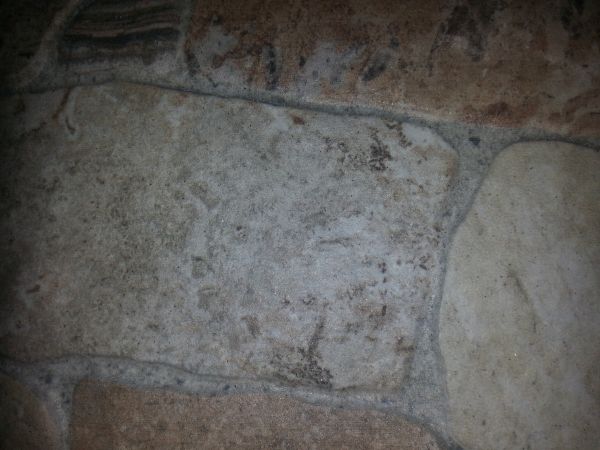

deze tegel komt op de muur.
we willen alleen de minimale voeg tussen de tegels voegen.
wij dachten zelf aan iets met een spuit.

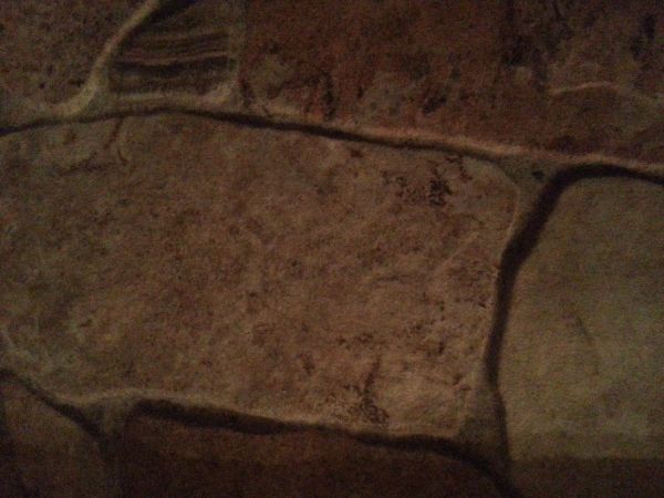

De foto is wat onduidelijk.
Maar meestal moet bij dit soort tegels ook de voegen tussen de steentjes zelf nog gevoegd worden.
Maar dat is alleen als de voegen dieper liggen, en de ondergrond van de tegel zichtbaar is.
Anders zijn de tegels niet waterdicht, en nemen vocht op.
Ja dat kunnen ze wel willen, maar als het het soort tegels is zoals ik omschreef, en die worden bv in het douche gedeelte gebruikt, dan kan er lekkage problemen optreden.
Daarom is het belangrijk om een duidelijke scherpe foto te plaatsen.

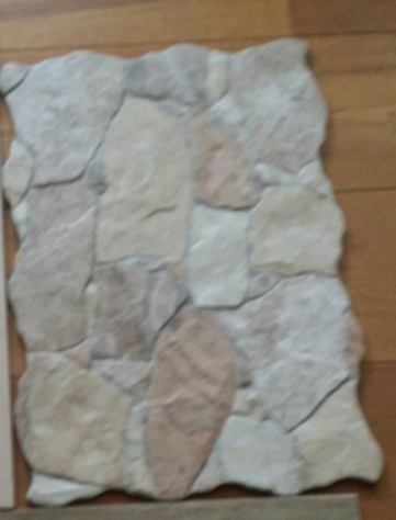

Anderhalf
een met en een zonder flits
Anderhalf
De tegel komt inderdaad op een muur in de badkamer
waterabsorptiegroep
Group Blla, dry-pressed tiles, 3 < E < = 0,6%
wordt met eurocol 688 gezet
Van die tegels hoeft alleen de ruimte tussen de tegels gevoegd te worden.
Er zit wel een risico aan het heel dun voegen, er is dan meer kans op lekkage, deze tegels komen het mooiste uit als de voegen net zo breed zijn als de nepvoegen.

Inderdaad is het nu duidelijk te zien, dat de voegen tussen de steentjes ook geglazuurd zijn.
Dat maakt ook het schoonmaken van de tegels gemakkelijker met het voegen.
Inderdaad zoals Jan al aangaf, de ruimte tussen de tegels onderling net zo groot houden als de nepvoegen op de tegels.
Dan krijg je een mooi geheel.
Anders kun je precies de tegels zien zitten, als je de voegen groter of kleiner maakt.
