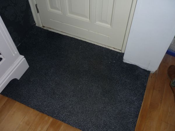

Op de eerste foto: de situatie met mat:

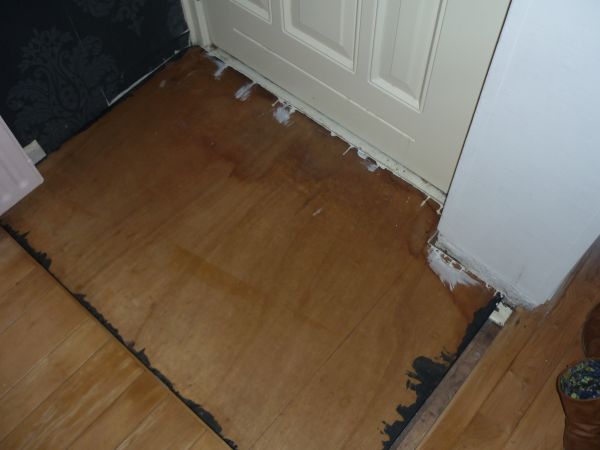

Op de tweede foto, situatie zonder mat, een hardhout plaat ligt onder de mat

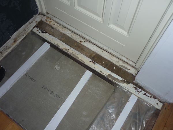

Hardhout plaat eraf, rechtsboven is de natte plek zichtbaar

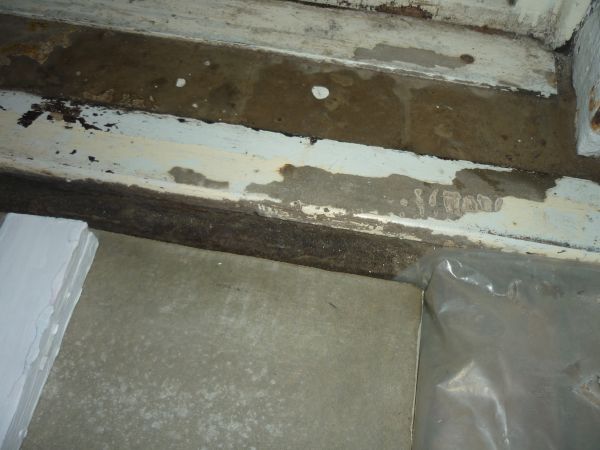

Ingezoomd op de natte plek, een kier tussen luik en vloer is zichtbaar. Hier zit overigens geen plastic, is op, kan ik bv ook een vuilniszak hier plaatsen?

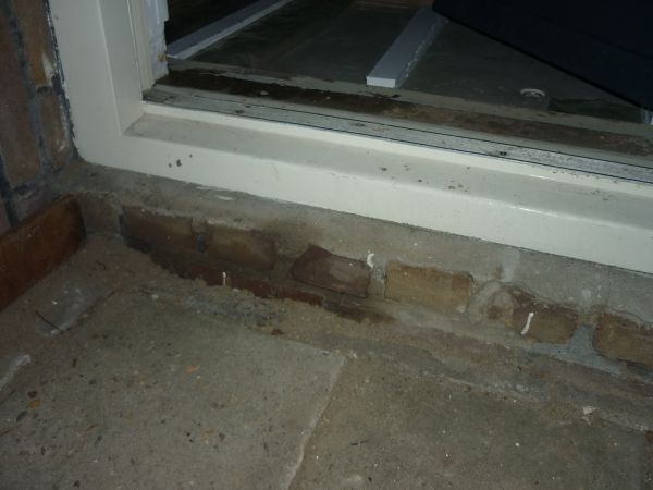

De situatie buiten, buiten gevel is goed nat

Het nieuwe deel van het luik moet behoorlijk luchtdicht op het frame aansluiten.
Ik zie geen gootje in de dorpel. Het is niet ondenkbaar dat er regenwater onder de deur door naar binnen komt. Ook kan er water onder de deur kleven en met het opendoen valt het water van de deur.
Je kan is een stukje vuilniszak op die natte plek leggen. Zelf zou ik daar een stuk transparantefolie op leggen dan zie je wat.
