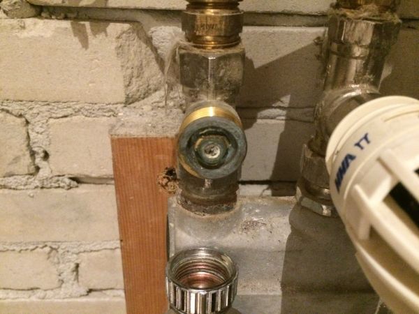

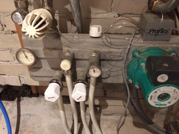

Kun je een foto maken van de vloerverwarmings-verdeler voor de keuken?
Heb je al geprobeerd de thermostaatknop hiervan hoger te zetten?
Pierredaanen
De leidingen waar de knoppen op zitten zijn de toevoerleidingen; deze knoppen staan helemaal open.
Deze knoppen zijn dinsdag geplaatst.
Daarvoor zaten er doppen/knoppen op, zoals er nog 1 op de verdeler ligt.
De thermostaatknop stond op 7, kan tot 9.
Ik heb hem nu op 9 gezet.
AvDijk

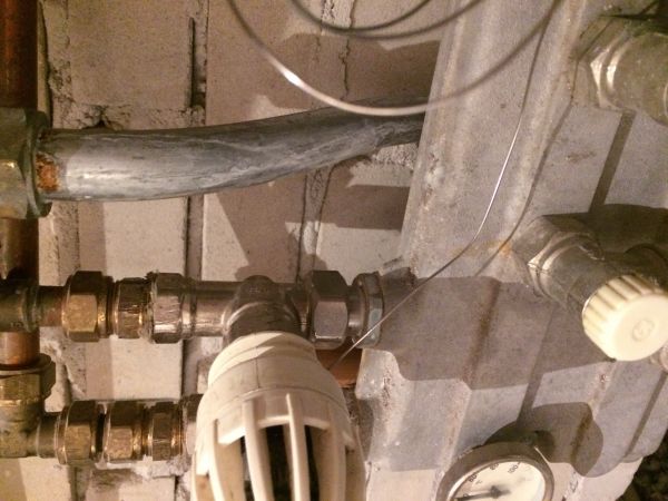

Toevoerleiding (onder die thermostaatknop) wordt voldoende warm? Veel warmer dan de verdeler eronder, en de retour links?
Kun je omschrijven wat het zwarte 'wieltje' links naast die thermostaatknop is? Is dit handmatig (verder) open te zetten? Zet er wel even een streepje op, zodat je weet hoe hij stond.
Pierredaanen
De hele toevoerleiding naar de thermostaatknop is veel warmer dan de verdeler. Onder de thermostaatknop ook, maar daar is nauwelijks nog sprake van leiding. (Zie ook bijgevoegde foto)
De verdeler en de toevoerleidingen naar de vloerverwarming zijn ongeveer even warm.
De linker-retourleiding is nu (13.50 u.) koud; de rechter-retourleiding lauw.
Overigens is het nu warmer in de keuken dan het sinds 1 1/2 week geweest is: 19 gr.
Vloer is ook nog warm! Dat is ook 1 1/2 week niet zo geweest.
Het is nu 15 minuten later (14.05 u): de ketel is ondertussen afgeslagen; en de toevoerleiding (voor de thermostaatknop) en de verdeler zijn beiden afgekoeld en nu ongeveer even warm.
Het wieltje is een afdekdopje voor ..... ?
Hopelijk is de foto duidelijk.
AvDijk
't lijkt erop dat het hoger zetten van de thermostaatknop helpt.
Als het weer koud wordt (morgenochtend?) even kijken of de temperatuur van de vloer niet te ver oploopt. Er zitten thermometers.
Als de temperatuur netjes wordt begrensd tot onder de 45 graden, dan kan het zo blijven.
Anders (en bij gelegenheid) thermostaatknop vervangen.
Pierredaanen
Het lijkt er inderdaad op dat de knop hoger zetten helpt: het is nu 18.00 u en de vloer is nog warm!

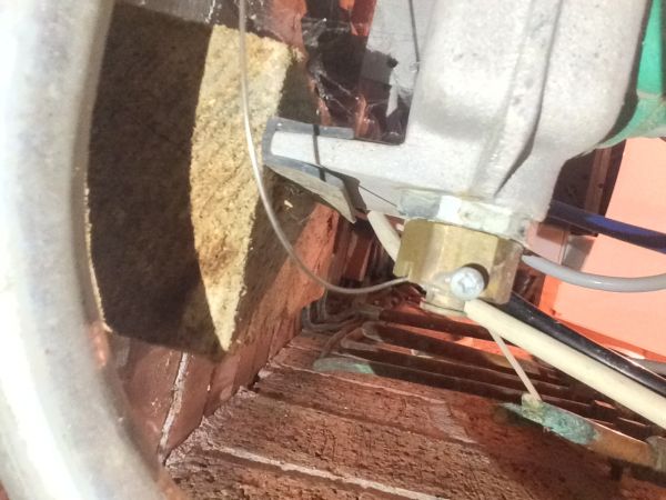

Nog een vraag: deze thermostaatknop is met een kabel/draad verbonden aan de verdeler. Zie foto, de draad komt zo te zien uit de knop:
Bij de verdeler zit hij met een soort 'bevestigingsboutje' vast. (Hoe heet zo'n ding eigenlijk?):
Is een thermostaatkraan inclusief zo'n boutje los verkrijgbaar of moet de hele verdeler vervangen worden?
