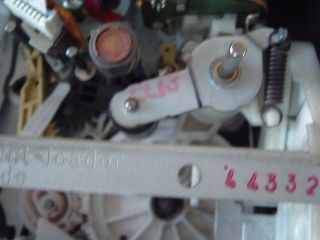

Dat is nou net het probleem, de meenemers vouwen helemaal niet in.
Ik kan alleen de lade naar boven en beneden doen.
The headhunter
  • #32
Dan heb ik een scherpere en grotere foto nodig van de onderzijde. Ze zullen toch in de juiste positie moeten komen voordat de software het weer juist overneemt.

Ik ben nu in de gelukkige omstandigheid dat ik een nagenoeg zelfde werkend exemplaar heb weten te bemachtigen.
Hiervan werkt het meeneem mechanisme wel.
Nu heb ik ontdekt dat mijn recorder in de afspeel positie is vastblijven staan. Ook viel er een klein wit stukje afgebroken plastic uit de recorder. Een soort staafje met aan het eind een verdikkingkje.(wat volgens mij ergens achter zou moeten blijven haken).
Hoe krijg ik de recorder uit de afspeel positie?

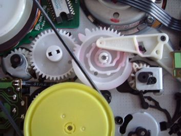

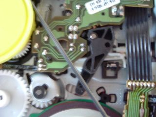

Het werkend exemplaar heeft me al een eindje op weg geholpen.
Als ik de videorecorder gewoon neerzet en vanaf bovenaf er op kijk dan heb ik dmv de radertjes op de eerdere foto de meenemers aan de linkerkant in de juiste positie weten te krijgen.
De rechterkant is nu het volgende project. Foto's zijn onderweg.
Hopelijk dat jullie niet afhaken.
Het probleem zit hem erin dat er een rad is waaraan een klos zit met gleuven daarin die zowel de linkermeenemers in de juiste positie zet als het uitwerpmechanisme voor de band aan de rechterkant bediend. Deze komt bij het uitwerpen naar boven echter hij zit nog steeds beneden en ik weet nu niet hoe ik hem naar boven moet krijgen.
Aan de onderkant zit er een vliegwiel in de weg en kan ik er moeilijk bijkomen.
