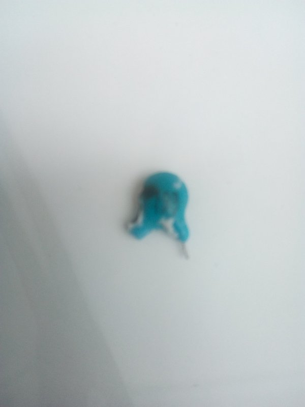

Ik heb een Quartz heater waarvan een condensator verbrand uitziet het is blauw 103 1 kv mag ik deze vervangen door een 101 1 kv?
Deze heb ik in stok of moet verplicht een 103 1 kv gebruiken
Kees
Een condensator 103 heeft een waarde van 10000 pF = 10 nF
Een condensator 101 heeft een waarde van 100 pF
Dus 100 x zo klein. Indien die condensator bijv. bedoeld is voor ontstoring van het in/uitschakelen, dan heeft 100 pF geen enkele invloed daarop.
Maar misschien is het geen condensator maar een VDR. Die zijn ook blauw. Kun je er eens een foto van plaatsen?

Ik kan er geen zinnig woord over zeggen. Foto is veel te onscherp.

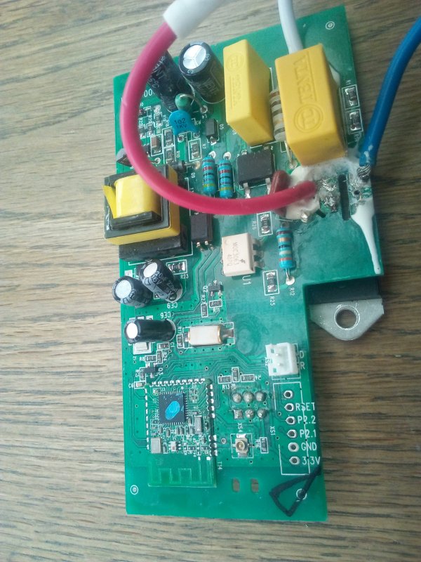

Misschien ook fotos van de printplaat (beide zijden) waar dat onderdeel in heeft gezeten? Staat er wat bij op de printplaat?
Aleloi
Di stond
tussen de rode en blauw draad
Aleloi
Er staat nog een te zien links achter maar Is een 102 1 kV

Ik hou het, zoals ik boven al noemde, op een condensator 10nF 1kV. Lijkt me inderdaad om de vonk te onderdrukken in het relais. Die ontstaat bij het afschakelen. En dus ook om eventuele radiostoringen te verminderen.
Hij is op zich belangrijk genoeg om hem te vervangen, maar de schakeling zou beslist ook (voor test) gewoon moeten kunnen werken zonder die condensator.
Want dan kun je bepalen of de rest van de schakeling het wél doet en er niet eventueel een heel andere oorzaak voor het (verder onbekende) probleem is.
Want de levermogelijkheden zijn bij enkelstuks wat beperkt... en de verzendkosten meestal hoger dan de prijs van het onderdeel zelf.
Je kunt er trouwens zonder bezwaar een onderdeel plaatsen van dezelfde capaciteit maar met een hogere spanning, bijv. 10 nF 3000 V. Ik zag dat ze die bijv. bij Brigatti wel hebben.

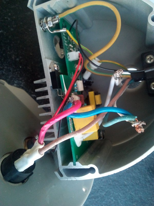

Ik heb de verbrand capacitor verwijderd
Dan heb ik de infrarood lamp verwijderd em apart Op 220 v aangesloten EN deze gaat aan
Dus niet kapot
Dan heb ik een led lamp aangesloten Op
De heeter in plaats van de infrarood lamp EN deze gaat aan maar als ik de infrarood terug plaats.gaat niet aan
Heb ik iets verkeerd aangesloten,?
Zie foto

Zo te zien heb je geen idee waar je mee bezig bent. Een totaal onveilige situatie.
Daar wil ik niet aan meewerken, helaas moet ik het hierbij laten.

Ik heb de kapjes verwijderd.om te laten zien hoe de kabeltjes aangesloten waren.
Natuurlijk bij test en monteren komen plastic hoesje bij
