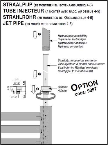

Is het mogelijk om een verticale (design)radiator aan de bovenkant aan te sluiten?
mijn leidingen komen uit het plafond en anders is het geen zicht vind ik.
Calenta
Natuurlijk kan dit.
Wel een stijgbuis plaatsen in de aanvoer. :wink:
Klinkt vreemd ( stijgbuis), maar warm water wil niet goed naar beneden en kan op deze manier makkelijk over een klein circuit circuleren boven in de radiator.
In dit geval noemen we het ook wel een stroming buis.

Het warm water hoeft ook niet te stijgen omdat het al bovenin uitkomt.
Het koude retourwater zakt naar beneden waar het door de "stijgbuis" opgenomen wordt.
De stijgbuis in de retour in dit geval.

De stromingsbuis hoort in de afvoer. Je wilt het koudste water namelijk afvoeren en dat zakt naar de onderkant van de radiator. Door het onderin af te voeren komt het warme water daar vanzelf voor in de plaats. Als je de afvoer bovenin plaatst, dan voer je juist het warmste water af.

Je kunt een radiator op de bovenste aansluitingen koppelen, dan gebruik je een stromingbuis in de aanvoer. Ook de afvoer kan dan boven.
Je kunt de radiator van onder aansluiten , of uit de muur dan plaats je ook ( bij design radiator ) in de aanvoer een stromingbuis.
Kortom, het maakt niet uit of je een design radiator kruislings aansluit,of boven of beneden. Stromingbuis in de aanvoer en het werkt.

Ik snap de verwarring, maar waar het in feite om gaat is, het klein circuit tussen aan en afvoer opheffen. Er zijn design radiatoren waar een schotje in tussen beide is geplaatst.

Als het een normale designradiator is zou ik de stromingsbuis toch in de retour zetten bij een bovenaansluiting.
Bij allebei bovenaansluiting;
stromingsbuis in de retour.
Bij allebei onderaansluiting;
stromingsbuis in de aanvoer.
Het is de bedoeling van stromingsbuizen het circuit tussen aanvoer en retour zo groot mogelijk te maken en daardoor het warme water zo lang mogelijk in de radiator te houden.
Dat lukt niet als bij een bovenaansluiting de stromingsbuis in de aanvoer komt te zitten, het warme water gaat sneller naar boven doordat warm water gaat stijgen en daardoor de de radiator via de retour sneller verlaat dan andersom bij een stromingsbuis in de retour.

Bij stromingsbuis in de aanvoer wel even een klein gaatje erin boren aan de bovenkant, dit om te kunnen ontluchten!!!
Om verdere discussie te voorkomen heb ik een paar seconden gezocht op google, zie o.a.Plieger:
Een stromingsbuis wordt alleen toegepast wanneer de aanvoer- en retourleiding beide aan de bovenzijde van de radiator worden aangesloten. Omdat warmwater altijd opstijgt zal zonder stromingsbuis de radiator niet warm worden. Door de stromingsbuis aan de retourzijde van de radiator te plaatsen zal het hete water pas de radiator verlaten als de gehele radiator warm is.
Ronny
Ook bij andere fabrikanten wordt het zo aangegeven.
Bij bovenaansluiting moet de straalpijp in de retour.
