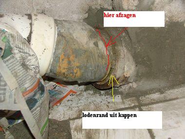

Uit een zijmuurtje van het toilet komt een gietijzeren pijp (komt ± 5-10cm de ruimte in, rest in de muur), waar met een of ander materiaal overgegaan wordt op pvc. Van wat ik op deze site kon vinden zal dat wel lood zijn. Het ziet er in elk geval niet uit.
Vanuit deze mof gaat het over op een pvc-bocht, welke aangesloten zat op het oude toilet.

Met foto wordt het een stuk duidelijker. Het belangrijkste is om er achter te komen of het ook echt lood is en wat (ongeveer) de diameter (inw.) van de gietijzer-mof is.
Mijn ervaring is dat het lood er met enig geweld wel uit te werken is. Gebruik oude schroevendraaiers, beitel, koevoet etc.
Dan een PVC-spie o.i.d. (110 mm) in de gietijzer-mof steken, afkitten en verder werken naar toilet.

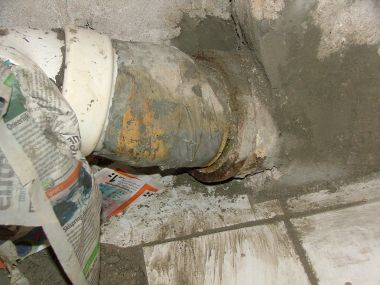

Quacka
Zo iets duidelijker?
Helaas vergeten om de maten op te nemen. Maar goed, ik moet eerst maar bepalen of ik het wel wil vervangen.
Fiesiekus
Leg een meetlint om de loden pijp heen (net waar ie de ijzeren mof ingaat), deel de waarde door PI en je hebt de diameter.
Zit trouwens vreemd aan en in elkaar: Iets van wit plastic afvoer over 't lood, dan weer gietijzer....
Henk253
Je kunt de loden leiding afzagen bij gietijzeren mof, je kapt de loden rand en loden pijp door
je wrikt de pijp met striktouw er uit.
en je plaatst een nieuw stuk pvc buis 110 in de mof
