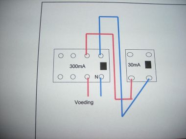

Bij mijn elektriciteitskast zit volgend schema om het aan te sluiten:

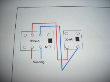

Ik zou het volgens volgende schema aansluiten:
Welk schema is correct, of kan het alle 2 toegepast worden?

Ik moet juist mijn voedingskabel aansluiten en op de doos staat zoals schema 1
Maar is het niet zoals schema 2 dat het moet, N op N...
Of is het gelijk welk schema ik gebruik?
The headhunter
Schema 1 is correct, de testknop zit tussen L2 en L3 en deze zal zo functioneren.
Bij schema 2 zal de testknop niets doen dus i sdat schema fout.

Merci voor de informatie :-)
Heb het aangesloten volgens schema 1 en alles werkt perfect!

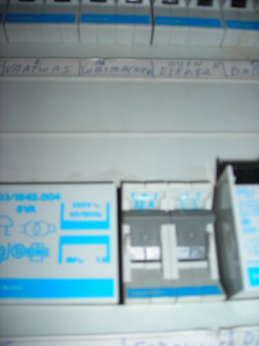

Heb juist nog een vraagje, ik ga in mijn kast nog een automaat van 20A bijsteken voor mijn wasmachine dat dat toestel op een aparte automaat zit...
Ik ga een kabel gebruiken van 2,5mm² en daar een gewoon stopcontact op aansluiten..;
Ik heb een Eendraadschema gevonden en daarop staat voor het wasmachine een automaat van 25A met een kabel 4 x 4mm² maar dit is toch niet nodig?
Rebo
Is dit een fornuisautomaat?
Ronald42
20 A automaten mag u niet in een huisinstallatie met 2,5 mm² gebruiken. Een normale wasmachine heeft voldoende aan 16 A
Ja dat zou een kookgroep kunnen zijn

Bij ons gebruiken we automaten van 20A en de kabel die we daarop aansluiten gebruiken heeft een sectie van 2,5mm² (vooral voor stopcontacten)
Ronald42
Ik ga er vanuit dat u niet in NL woont dan.
Blijft alleen nog de vraag is het een kookgroep. Dat kunnen we alleen zien op een wat scherpere foto van met name de tekst op de schakelaar.

Ronald, Rebo komt uit België.

Je fornuis was al aangesloten, dus vanwaar die vraag?
Zet hem gewoon uit en kijk of je kookplaat het nog doet. Voor verdere klussen aan je groepenkast, roep die elektrieker er nog maar een keer bij en zorg dat je dan thuis bent.
Is je al diverse keren dringend geadviseerd. Daar komt bij dat er hier over het algemeen volgens de Nederlandse regelgeving wordt geadviseerd, met de AREI hebben wij hier niet van doen, dus kunnen we je ook niet correct adviseren.
