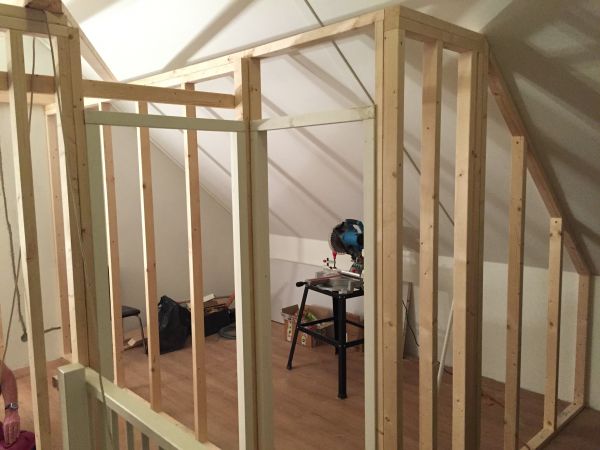

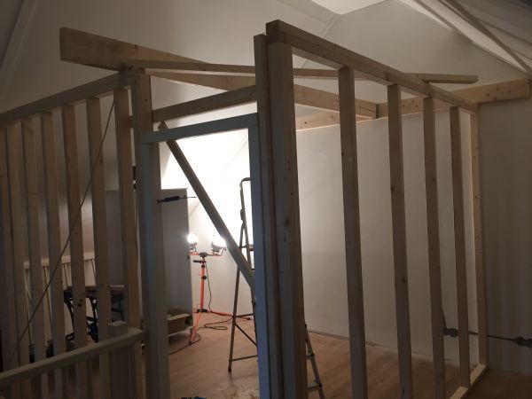

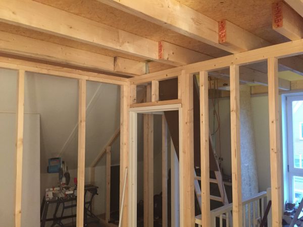

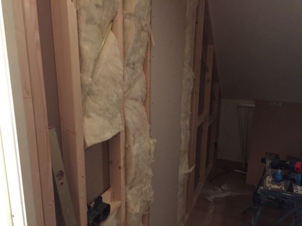

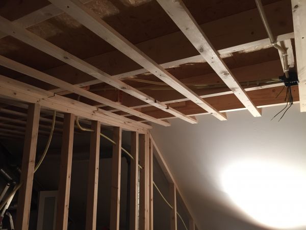

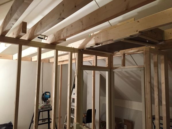

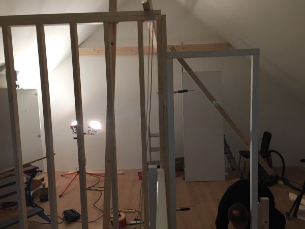

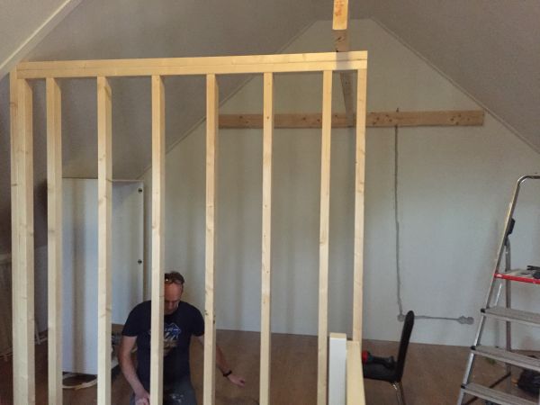

Ik heb ondertussen de meeste topics over zolderverbouwingen / vlieringen op dit forum inmiddels wel gelezen en heb ondertussen ook in grote lijnen wel helder waar ik rekening mee moet houden en hoe ik het moet aanpakken, echter wil ik toch graag nog wat advies inwinnen.
Ik wil graag 2 kamers realiseren en een vliering die dmv vlisotrap te bereiken is. De trap komt alleen erg ongelukkig uit in de kamer en ik wil de ruimte graag zo efficiënt mogelijk inrichten. ik heb volgende indeling bedacht. Zie ik wat over het hoofd? kan het efficiënter?
Ik wil de balken(60x160) dmv een strijkbalk aan beide kanten aan de KZS muur bevestigen en de scheidingswanden maken uit een regelwerk, deze ondersteunen de balkenconstructie. De achterzijde van het traphek wil ik weghalen en op deze plaats een scheidingswand neerzetten.
Vraag mbt tot het regelwerk: 50x70 of SLS 38x89? 50x70 is goedkoper, maar 38x89cm sterker?
