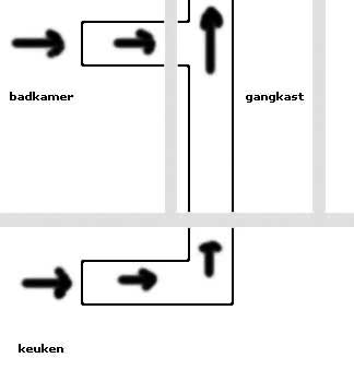

Ik ga een mechanische ventilatie aanbrengen in de badkamer. Deze komt uit in de gangkast aan de andere kant. Kan ik de ventilatie aansluiten aan het luchtkanaal vanuit de keuken? Deze loopt namelijk door deze kast naar boven.

Ter voorkoming van terugblazen in de keuken, zou ik de buis uit de keuken aansluiten op de zuigzijde van de ventilator.

Ventilatie laten samenkomen voor de ventilator. Zo voorkom je dat de ventilator de badkamerlucht de keuken in blaast.

Dit is hoe ik het in gedachten had...

Dat bedoelen we dus; je hebt keurig pijlen getekend hoe de lucht zou moeten stromen, maar wie garandeerd dat de uitgeblazen lucht ook echt omhoog gaat?
Als je de ventilator nu bovenaan in het kanaal zet, zit je goed.

Als het moeilijk wordt is er ook nog een optie om een terugslagkleppen te plaatsen. Het is niet de beste optie, als het kan gaan voor een aanzuigende ventilator die beide kanalen aanzuigt.
Of als je een centraal afzuigsysteem dan kan het zonder aanpassingen alleen de afzuigcapaciteit zal afnemen.
