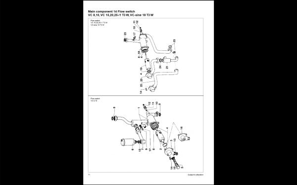

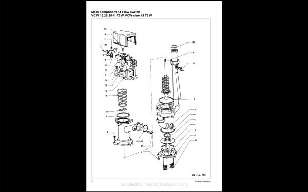

Eerst had ik het probleem dat er soms koud of te weinig warm water geleverd werd op de warmwatertappunten.
Ik merkte dat bij het tappen van warm water de CV leidingen dan heet worden.

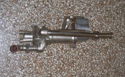

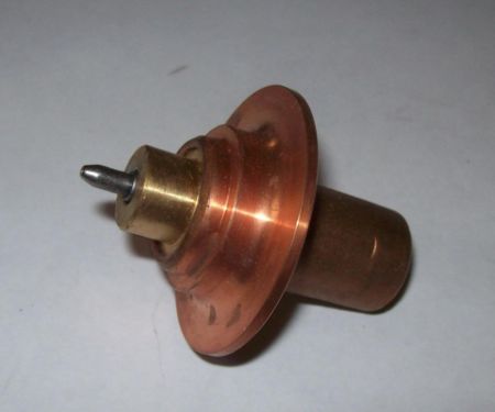

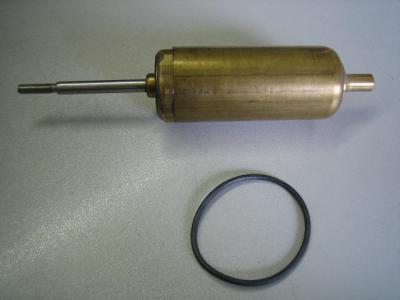

Ik heb het waterwissel al gedemonteerd en schoongemaakt (was flink vervuild)
Nu heb ik wel voldoende warm water maar de leidingen van de cv worden nog steeds warm, behalve als ik vanuit volledig koude toestand in een keer het warm water volledig opendraai. Tap ik dan binnen een half uur weer dan worden de cv leidingen weer warm.
Het bovenuitstekende asje van de waterwissel loopt goed heen en weer en bedient de microswitches goed.
Ik neem dus aan dat de driewegklep in het waterwissel dan ook goed loopt toch?
Kan het zijn dat er nog een ander onderdeel roet in het eten kan gooien, de bypassklep bijvoorbeeld?
