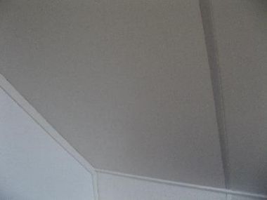

Heeft er iemand ervaring met het isoleren van Unidek dakplaten aan de binnenzijde tegen geluid van buitenaf?

Ik ga er van uit dat je EPS platen hebt met een kunstsof laagje aan de buitenkant. Wij hebben die ook op een deel van ons huis. Die laten veel geluid door.
Wij hebben het als volgt aangepakt:
Een raamwerk van houten balkjes (4,5 * 7 cm) tussen de spanten gemaakt. Hierover een dubbele laag gipsplaten met versprongen naad. Dit afgewerkt met een dun plaatje meranti triplex.
Tussen de balkjes heb ik steenwol gedaan.
Bij dit alles heb ik goed op de detaillering van de randaansluitingen gelet, zodat er geen luchtgeluidlekken ontstaan.
Deze hele operatie heeft een enorm verschil in geluid gemaakt. Na deze ervaring hebben twee kenissen van ons een soortgelijke operatie gedaan, allebei ook zeer tevreden.

Voor de steenwol heb ik geen speciale persing genomen. Gewoon een 5 cm dikke standaard plaat. Het idee achter de steenwol is ook meer om een mogelijke klankkast te voorkomen.
De geluidsisolatie komt met name door het gewicht van de gipsplaat en de detaillering in de aansluitingen.

Bedankt voor de vele en uitgebreide reacties! Mijn dakplaten zien er aan de binnenkant mooi glad (wit) afgewerkt uit. Zie foto. Die gladde kant zal waarschijnlijk een dunne laag zijn op het piepschuim gelijmd. Ik had al veel gelezen over raamwerken met een wol er tussen etc. maar zit me te bedenken hoe ik dat mijn mijn dakplaten kan doen.

Voor wat betreft het raamwerk, ik had de mogelijkheid om het aan de dakspanten en gordingen vast te maken. Het draagt dus niet aan de dakplaten zelf.
De dakplaten zelf hebben alleen sterkte bij de zijkanten. Daar zit een houten balk/plank ingewerkt. (tenminste, op mijn dak)
Misschien ten overvloede, maar bij de konstruktie zoals ik hem heb gemaakt komt de meeste geluidswering van de gipsplaten. Die maken de konstruktie helaas ook zwaar, dus je hebt een stevig raamwerk nodig.
