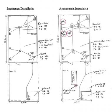

Ik wil een verandering aanbrengen in mijn huisinstallatie.
Het volgende wil ik gaan doen:
- Van de wcd in de keuken wil ik een dubbele schakelaar maken en daar de lampen C & D mee schakelen. De bekabeling wil ik via een verlaagd plafond doen.
- In de tuin wil ik een vijver aanleggen incl. pomp (+/- 50 watt)
Kan dit aangezien de keuken, woonkamer en schuur op 1 groep zitten.
En moet ik nog ergens rekening mee houden? Ik ben namelijk bang dat er dadelijk teveel op 1 groep heb, of dat er misschien door kortsluiting of iets anders brand uitbreekt!
Fiesiekus
Het aantal aansluitpunten verander je zo met +1. Kijk even hier: Uitbreiding aantal wcd of je niet over het max. aantal heen gaat. Verder geen probleem, maar punt is dat er per 7 m2 in een ruimte, 1 dubbele WCD aanwezig moet zijn. De vraag is of na het vervangen van 1 WCD door een schakelaar, nog aan dat voorschrift wordt voldaan. Dat zou je even moeten uitzoeken.

Jimmy B
Volgende week wordt er een keuken geplaatst met in het blad 2 wcd deze wcd worden aangesloten op de groep van de magnetron.
De Pomp wil ik via een 2 polige schakelaar gaan doen.

Fiesiekus
Zorg voor goede electrische verbindingen in de einddozen (tussen 't schakelmateriaal en de draden), dan kan het niet fout gaan.
