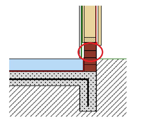

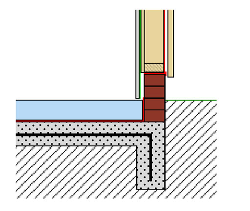

Detail van de aansluiting van de wand op de bodem:

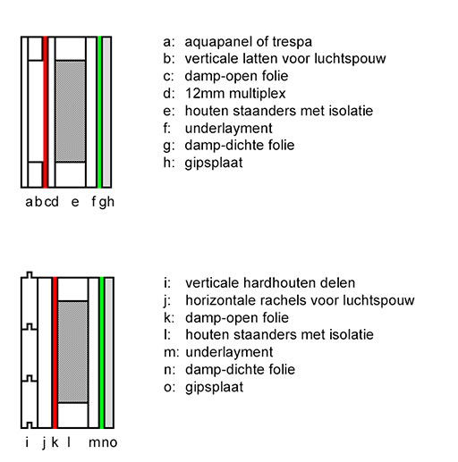

detail van de opbouw van de wanden:
De bovenste komt aan de achterkant. De onderste optie is voor de wanden in het zicht.

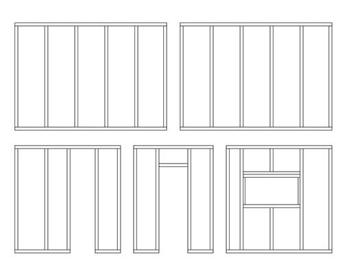

schets van de opbuw van het skelet:
Hoi allemaal,
Ik ben van plan om een 5-hoekig tuinhuis te bouwen naar eigen ontwerp. Van de zomer heb ik reeds een betonnen plaat gestort. Toen de betonplaat gestort werd leek deze op de juiste hoogte te liggen maar met het aanleggen van het terras bleek de bovenkant van de plaat toch iets aan de diepe kant.
Niet al te lang geleden heb ik hier een aantal lagen halfsteens op gemetseld om iets boven het maaiveld uit te komen. Het is de bedoeling dat het houtskelet wordt en het leek me geen goed idee om deze onder het maaiveld te beginnen.
Nu is mijn eerste vraag of ik problemen kan verwachten met bijv vocht als ik het uitvoer zoals op de tekening? Zou het enigzins helpen als ik aan de buitenkant een plastic folie tegen de gemetselde stenen zet tot op de betonplaat? Of kan het geen kwaad dat de stenen vochtig worden als ik voor een vochtscherm aan de binnenzijde zorg en moet ik buiten juist open houden?
