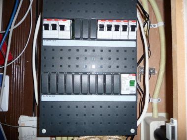

Al jaren vliegt de aardlekschakelaar er af en toe uit (tussenpozen zijn soms langer dan een jaar of enkele maanden). Nu echter elke maand wel een keer en dan een paar keer binnen 1 of 2 dagen. Meestal vliegt hij er (na een paar seconden) een tweede keer of derde keer uit. Daarna is het weer weken OK.
Groepen uit/aanschakelen heb ik geprobeerd maar dit schiet niet op omdat de tussenpozen zo lang kunnen zijn. Ik heb een multimeter maar weet niet wat en hoe te meten.
Extra info:
  • De groepenkast:
    De ALS: ABB-HAF F372 LN 40A / 0,03A.
    De set links (Groepen 1,2 en 3) staan apart. De set rechts (4 t/8) hebben met de ALS rechtsonder te maken.
    Jaren geleden vloog groep 4 er ook nog wel eens uit (samen met de ALS) maar sinds het afschakelen van de tuin is het alleen nog de ALS zelf.
    Als ik groepen 4 t/m 8 uit zet, ALS aan en dan de testknop indruk dan schiet de ALS uit.
    Pand is oud en de vorige eigenaar heeft deels de oude ijzeren buizen gebruikt en misschien zelfs de oude (rode?) draden.
    De aardlek schiet er vaak uit als je iets aan zet (door het hele huis, over alle groepen en bijna alle apparaten). Ik heb al een aantal apparaten kunnen uitsluiten (losgekoppeld en toch vloog de aardlek eruit) maar verder twijfel ik of het dan wel een apparaat is. Vooral omdat het ook tijdens vakantie en 's-nachts optreedt (of het zou vriezer/koelkast, CV of een standby-TV oid moeten zijn.
Hoe ga je dit te lijf zonder direct de gouden-gids te pakken. Geld en kennis heb ik niet zoveel; wel erg veel tijd.......

Wat iig niet klopt is 5 groepen op één aardlelschakelaar, dat mogen er max 4 zijn.

Met een multiemeter begin je niets, je hebt een isolatiemeter nodig(Megger)

Historisch gezien weet ik niet precies wanneer dat verplicht is geworden, maar gezien het redelijk recente model groepenkast, ga ik ervan uit dat 5 niet toegestaan is/was. Bovendien kan dit ook bijdragen tot het probleem van TS. Nl een te hoge optelsom van lekstromen in de 5 groepen.

Dan nog blijft het handig om die eventuele lekstroom op te sporen, teneinde deze evt. op te lossen, indien oplosbaar vanzelfsprekend. Lijkt me altijd nog de beste optie.......

Als ik nu groep 8 (staat alleen de zolder op) definitief uitgeschakeld laat, is dan het wel-of-niet probleem van de 4 of 5 groepen uit de wereld? Hopen maar.
En een isolatiemeter blijkt een prijzig instrument en die heb ik (als leek) natuurlijk niet.
Is er geen andere manier om het probleem te achterhalen?
Xr8
Wellicht een elektricien bellen. Die heeft de benodigde apparatuur. Je kunt beter een paar uurtjes een elektricien betalen dan een genoemde meter kopen. Tevens zul je dan ook nog moeten weten hoe eea werkt.

Volgens mij een nog onbesproken mogelijkheid is dat de ALS zelf niet meer correct werkt en vervangen moet worden. De testknop test of het afschakelen bij een lekstroom nog werkt, maar controlleert niet op overgevoeligheid of andere defecten.

Vraag of deze een aardlekschakelaar tester heeft,
bijv. een ABB Metrawatt o.i.d.

Dat bedoel ik, een elektricien heeft de juiste apparatuur en zal ongetwijfeld de boel gaan testen. In een paar uur kun je volgens mij aardig wat testen en uitsluiten. Desnoods laat je de aardlek vervangen en kijkt of het probleem over is.
Kost je een aardlek maar weinig tijd. Blijft eea dan zul je toch in de installatie moeten gaan zoeken.

Ik zal inderdaad dan maar eerst de ALS vervangen. Als tussenoplossing heb ik nu even een elastiek aan de schakelaar gebonden. Veert de ALS vanzelf weer terug. Alleen lastig voor de timer van mijn versterker.
Dan ook maar gelijk een hoofdschakelaar monteren (ik weet het: zal ik inderdaad voorzichtig moeten doen om geen oplawaai te krijgen) want dan kan ik daarna wat makkelijker de ALS vervangen.

Met een elastiek het afschakelen van de ALS omzeilen, onder spanning een hoofdschakelaar aanbrengen :shock: Allemaal heel onverstandig, gevaarlijk en ten strengste af te raden :!:
