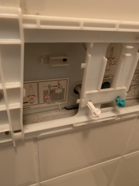

Bij het doortrekken drukt het bedieningspaneel op het witte staafje. Deze blijft ingedrukt als je doorgetrokken hebt en schiet niet terug in zijn oude stand. Iemand hier een oplossing voor?
Henk253

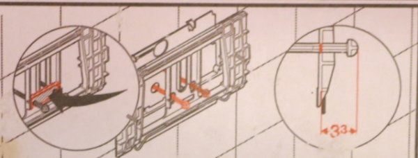

Normaal moeten de stiften gelijke lengte uit steken zit die groene ook vast? anders even op maat draaien.
Simone6209
Dank je wel Henk! Het lijkt geholpen te hebben!
