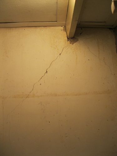

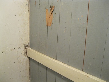

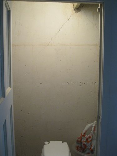

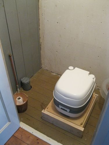

Bij deze de foto's. Let niet op het campingtoiletje, dat is een tijdelijke oplossing die vooral noodzakelijk was toen mijn vrouw nog zwanger was van onze dochter. Nu is het dus tijd voor een écht toilet.
Het stucwerk op de achterste muur is niet heel best meer. Het lijkt mij dus verstandig om daar regelwerk op te zetten en er vervolgens gipsplaten overheen te zetten.
De zijwanden zijn vrij dun (niet meet dan een centimeter of drie, vier schat ik.). Is het een idee om, naast de vloer, ook op deze wanden mdf te schroeven? Meer draagkracht voor ophangen wastafel,spiegel etc en mooie strakke muur.

Als de wanden niet stevig zijn, kun je inderdaad beter helemaal platen opzetten.
Op de wanden waar niets komt te hangen, kun je gips platen gebruiken.
Maar gebruik geen MDF, Maar watervaste multiplex.
Zorg dat de wand waar het reservoir tegen aan komt, goed stevig en draagkrachtig is.

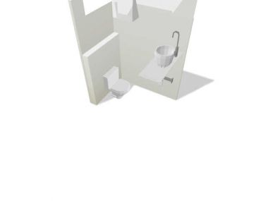

Ik heb een plattegrondje gemaakt met floorplanner:
De cvketel zou linksboven moeten komen, op de achterwand.
Als ik het goed begrijp, is het dus een goed idee om de beide dunne zijwandjes te betimmeren met watervaste multiplex, en ook de vloer. En op de gestucte achterwand kan meteen gips?
