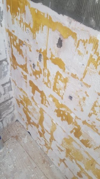

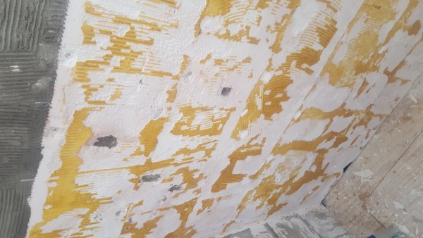

Hi Klusmannen en vrouwen,
Ik sta op het punt om m'n toilet te betegelen maar zit met nog een paar vragen.
1 In de muur zitten aantal gaten door het jekkeren. Nu is mij verteld dat het geen probleem is om dit op te vullen met tegel lijm en dan een lijm kan 10mm te gebruiken.
Klopt dit?
2 Ik heb tegels van 30x60cm de muur is 101cm breed is het dan normaal om beide tegels even groot te snijden zodat de voeg precies in het midden zit of maakt dat niet uit?
Graag jullie advies :)

Tegels inderdaad even groot snijden.
Plaats even een foto van de wand voor een indruk van de gaten.
Klusssvrouwtje
