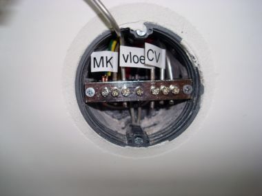

Heb het nu zo zitten:
1: 2,5mm vanuit centraaldoos
2: 6mm vanaf aardblok uit de meterkast (zat er nog vanaf originele situatie)
3: waterleiding (heb warm en koud doorgelust)
4: aardnet vloer
5: cv-leiding
6: ligt nu nog los onder de badombouw
en kastje weer dicht..

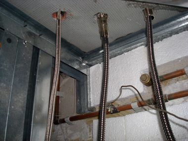

Nu de boel open ligt even een foto gemaakt van de situatie bij de badkraan. (let niet op de klem en de blanken draad, dit was even tijdelijk en moet nog weggehaald worden.)
De badkraan wordt op de waterleiding en onderling doorgelust met metaal omvlochten slangen.
De waterleiding is al aangesloten op de vereffening bij de wasbak.
De reden waarom ik dus het metalstud op de vereffening wilde aansluiten is omdat de metalstud op betonnen muren en vloeren met bewapening zit vastgeboord. En al kan je het niet direct aanraken leek het me veilig om het toch op de vereffening aan te sluiten voor het geval van indirecte aanraking via de slangen/doucheslang van de badkraan, mocht de bewapening op de een of andere manier onder spanning komen te staan en contact maken met het metalstud.
En misschien sla ik daar helemaal de plank mee mis en is mijn denkwijze helemaal verkeerd, maar het gaf me op de een of andere manier een veiliger gevoel
Want stel het metalstud zou onder spanning komen te staan door een fout en die wordt versleept naar de slangen van de badkraan.
Wordt dat dan vereffend door de de aansluitingen op de waterleiding bij de wasbak?

The headhunter
Nee, elk onderdeel mag alleen in de cap verbonden zijn.

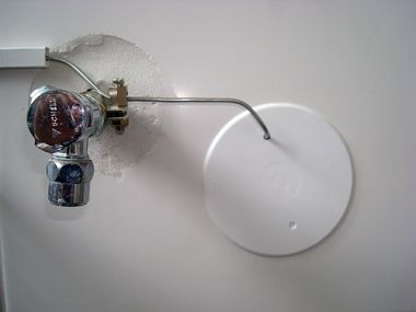

Heb nog eens zitten puzzelen en ik zou een extra draad achten mijn badombouw kunnen krijgen door de blanke 4mm2 door 10cm voeg en voor de rest door de kitvoegen te laten lopen.
Ben er niet helemaal happy mee, want voor de rest zit alles netjes in pijp en het is een beetje prutsen maar een andere weg is er niet.
Als ik zowel de badombouw als de badkraan wil aarden is dit de enige weg. Is dta toegestaan, dacht namelijk eens ergens gelezen te hebben dat je de vertinde draden zonder bescherming mag plaatsen.
The headhunter
Vertint 2,5mm² moet in buis, 4mm² en groter mag gewoon los doos cementvloeren voegen enz.

Op die manier zou ik de de badombouw en de c.v aan kunnen sluiten en dan nog een aparte draad direct op mijn badkraan kunnen zetten voor de zekerheid. Misschien dubbelop omdat de waterleding ook al aan de vereffening hangt, maar in het bad kan je niet voorzichtig genoeg zijn.
ik kan hem dan mooi met een kabelschoentje op het draadeind van de kraan zetten.
