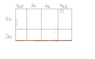

ben een beetje aan het stoeien met de doucheruimte die er volgende maand aan moet geloven.om de voegen zoveel mogelijk door te laten lopen kwam ik op de volgende tegel verdeling voor de verhoogde douchevloer.sorry voor de tekening,eerste keer dat ik iets met paint maak :D
blauw is plek douchekraan,rood is plek bestaande afvoer dikke bruine streep is opstap en geel is de plek waar in mijn ogen de nieuwe doucheput zou moeten komen.vloer en wand zijn 30x60 tegels dus zat ook met het afschot naar de doucheput.iemand nog andere ideeën?
de reden voor een doucheput in eerste instantie is dat we hier in een huurhuis zitten en dat de goedkoopste oplossing is. want kan me voorstellen dat een drain mooier is en misschien wel makkelijker met het afschot.
zie dat geel niet erg te zien is maar die zit dus 20,5 uit de muur en 30 vanaf de opstap waar de tegels bij elkaar komen.
