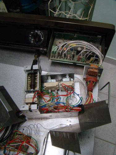

De electrische oven atag 20 jaar oud van de buren werkt niet meer enkel nog de klok en temp lampje gaan nog.
Één beveiliging is een thermostaat met één contactje op. Voor oververhitting waarschijnlijk in de oven. even overbrugd maar geen resultaat.
Er is één draaiknop (temp) met nokkenas met thermostaat eraan voor de graden. (thermostaat heeft ook maar 2 aansluitingen en nokkenas geeft door voor keuze warme lucht +graden en laatste stand grill)
Derde een weerstand van 1000 ohm aan het lampje van de oven maar die is ook goed.

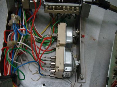

Enkel heb ik nog een thermostaat (ook porselein blok deze met 8 of 9 aansluitingen (voor temp grill – ventilator warme lucht en vermoed controlelampjes) gevonden waar de voeding ook op komt via de nokkenas.
De thermostaat met verschillende contacten, 2 gesloten contacten heb ik zeker gevonden.
Ene is zeker gemeenschappelijk de neuter. Er komt op die blok ook de spanning op de fase en neuter.
Ik denk dat de voeding het moet doorgeven intern in het blok maar dat weet ik dus niet.
Voor de rest zijn er geen beveiligingen en/of thermostaten.
Heb eens een gemeenschappelijk genomen en eens aan de voeding gehouden en alles sprong aan dus de verwarmingsweerstanden en ventilator werken direct wel. er is iets dan in serie staat dat niet doorgeeft.
Moet de thermostat met 8/9 pinnen intern in het blok de voeding doorgeven?
Kan iemand me helpen.
