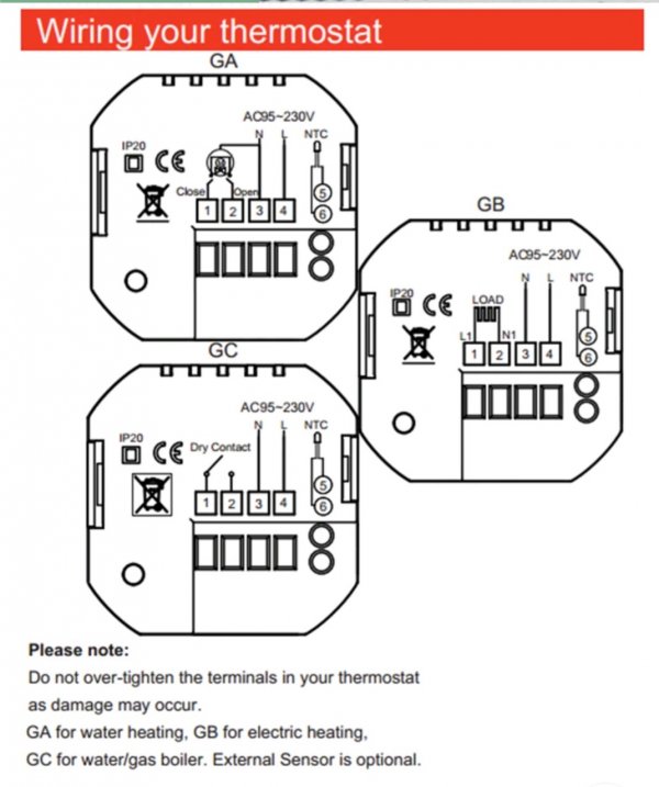

Hallo, ik heb een thermostaat gekocht via internet en deze wil ik aansluiten maar ik kom er niet helemaal uit (terwijl het vrij simpel zou moeten zijn).
Mijn huidige thermostaat is een Honeywell round on/off T87G2014.

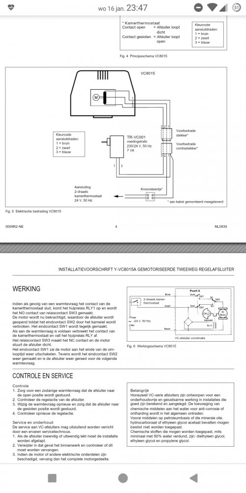

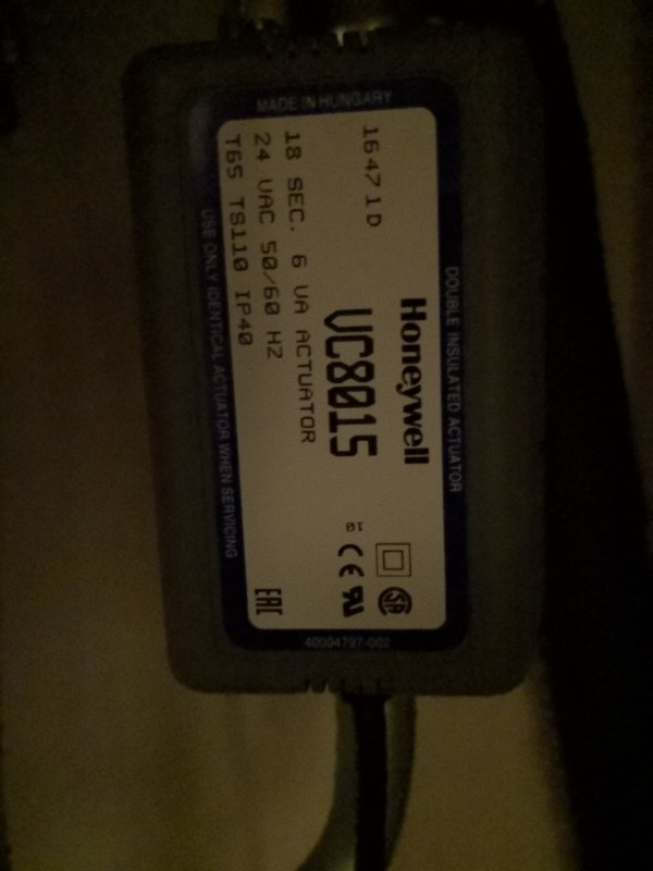

Deze is aangesloten met twee draden op een gemotoriseerde klep, Honeywell vc8015.
Nu heeft de nieuwe thermostaat meerdere aansluitingen.
Waaronder een "dry contact" waarvan ik denk dat ik deze moet hebben.
Daarnaast zal ik de voedings draden voor de thermostaat bij moeten plaatsen aangezien de nieuwe thermostaat op 240v werkt.
Ik heb foto's bijgevoegd van de klep, het bedrading schema van de klep en de aansluitmogelijkheden van de nieuwe thermostaat.
Zou iemand mij kunnen helpen bij het aansluiten van de nieuwe thermostaat?
Het betreft verder een afleverset voor stadsverwarming, mocht dit nog iets toevoegen.
Alvast bedankt voor de hulp!

Je moet inderdaad de "Dry Contact"aansluitingen gebruiken.

Is het je ondertussen gelukt? Ik zit met hetzelfde probleem. Een Honeywell round met 2 draadjes (A=rood, L poort 4 op de nieuwe thermostaat en B=blauw, N poort 3 op nieuwe thermostaat.) De slimme thermostaat is een Avatto Tuya type 3A water/gas boiler met WiFi gekocht via AliExpress. De foto heb ik uit de recensies er daar is te zien dan er inderdaad een ‘dry contact’ (droog contact) moet worden aangesloten op K1 en K2 aan de zijkant anders werkt hij niet blijkbaar. Ik heb een ARAG cv ketel en vraag me af hoe en waar ik een droog contact kan toevoegen en aansluiten. Er moet sowieso een extra kabel vanuit de cv ketel naar de thermostaat maar welke? En waar sluit ik die aan op de ketel?
