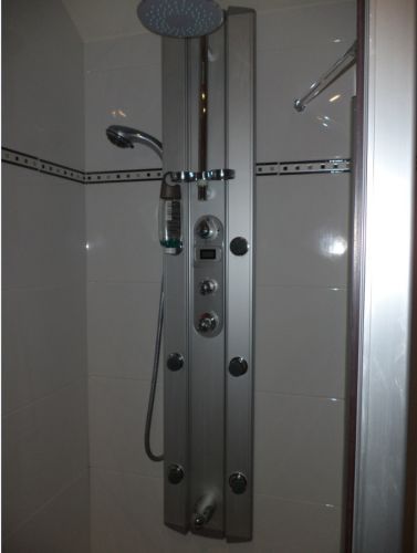

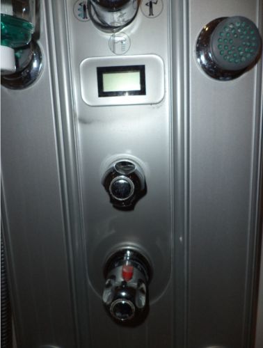

Bij mijn douchepaneel zit een ingebouwde thermometer die niet meer werkt, waarschijnlijk batterij leeg.
Alleen weet ik niet hoe ik dit moet openmaken.
Ook het merk weet ik niet.
hier een paar foto's:
Wie weet hoe ik de batterij van de thermometer kan vervangen?
Je zult het paneel waarschijnlijk in zijn geheel even los moeten maken.
Aan de achterkant zal dan ergens de batterij zitten.
Vaak zitten dit soort panelen, aan de boven en onderkant bevestigd.
Kijk even of je de doppen aan de boven en onderkant kunt verwijderen, en of daar een bevestiging zit, die je los kunt maken.
Soms hangen dit soort panelen ook aan haken.
Dus probeer ook even het paneel in zijn geheel omhoog te duwen, en uit de haken te halen eventueel.
Ik weet zo ook het merk niet van dit paneel.
