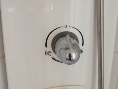

De kraan van mijn douchepaneel lekt: althans de douchekop drupt frequent.
Eitje dacht ik: even de draaiknop demonteren en het rubbertje vernieuwen (zie foto).
Maar wat bij een gewone kraan vaak redelijk gemakkelijk gaat, lukt me hier niet: ik moet veel kracht zetten, maar durf dat niet goed omdat ik bang ben iets te beschadigen.
Beter eerst om advies vragen aan een specialist.
Wie heeft de gouden tip?
Toch stevig doortrekken, of zit deze knop op een andere manier geborgd?

zit er onder in die knop geen inbusje
Desrell

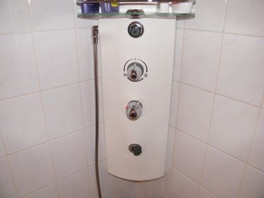

Helaas heb ik geen beschrijving meer kunnen vinden en verder dan het typeplaatje "PHARO" kom ik ook niet: wel de bijgevoegde foto.
In de kraanknop zit geen enkel gaatje, noch een verwijderbaar kapje om bij een schroef te komen.
Een montagegaatje zie ik wel bij de thermostaatknop.
Ik hoop dat de foto wat meer houvast bied.

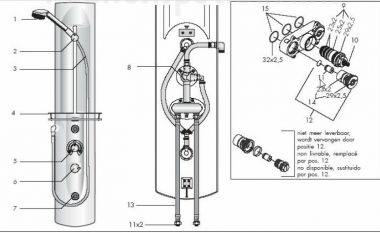

Ik vind het wel vreemd dat dit model niet van hans grohe is
In Nederland verkoopt Cleopatra de producten van Pharo - naar de website
Henk253
Schijnbaar was ie wel vroeger van hans grohe
toen hete deze Pharo douchepaneel DP-CM20 en is van 1997
klik hier eens
zo te zien kan je de knoppen er af trekken, er zal wel kalk tussen zitten zodat ze zwaar lopen.

Ik probeer mijn termosthaatknop pharos te verwijderen om e.e.a. Te reinigen van kalk
Het rode knopje heb ik al weer in beweging en het schroefje heb ik inmiddels ook los en er helemaal uit, mijn vraag is kan ik nu de knop er zo aftrekken want hij zit nog steeds muurvast, ik voel wel een paar mm speling in en uit maar dat is volgens mij de as of stift waar de knop op gemonteerd zit, zou ik toch meer kracht moeten gebruiken om de knop er af te kunnen krijgen, hoeveel ?? Ik ben anders bang dat ik wat van het binnen werk kapot trek. Ik heb afgelopen dagen ook de knop al ingespoten met WD40
Deze kraan zit bij mij ingebouwd in de stoomdouche van cleopatra

Had hetzelfde probleem vele jaren terug.
Uiteindelijk bleek de knop te vast te zitten door kalkaanslag dat zich ook tussen de as en de borging (van de knop) bevond, dus met de hand de knop eraf trekken lukte niet.
Oplossing is toch, ondanks dat je bang bent iets te forceren, om de knop eraf te trekken in de lengterichting van de as, maar je kunt eventueel m.b.v. bijvoorbeeld een schroevendraaier, te gebruiken als hefboom, rondom de knop iets heffen.
Maar let op: voorzichtig en beetje bij beetje en stukje voor stukje rondom de knop en vergeet vooral niet het chroom of de rand van de knop te beschermen tegen beschadigingen.
