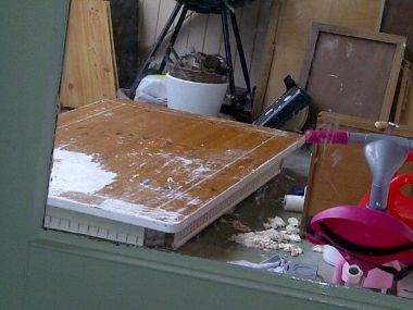

Hallo iedereen,
Wij hebben een wit geschilderde tafel staan, die we in de oude staat willen terugbrengen. Gisteren hebben we het blad met afbijt behandeld, en dat ging er allemaal vrij goed af. Alleen zitten er nu een paar witte 'vegen' op het blad. Het lijkt te komen doordat de tafel geschuurd is en daarna geschilderd. Als we de tafel na de afbijt ligt opschuren en daarna in de was zetten, zijn die vegen dan weg? en Blijft het hout hetzelfde nadat we hem geschuurd en in de was hebben gezet? Het is namelijk niet de bedoeling dat hij lichter word dan het hout nu is.

Het is zo niet te zeggen of de witte vegen dan weg zijn.
Wat voor hout is het en is het massief?
Foto zegt vaak veel meer.
Als het masiefhout is dan opschuren en dan zou het vermoed ik wel weg zijn

Dit is de tafel.
Waldy
Specialist Zonwering
Is deze Massief??
Als ik het zo zie is de tafel gemaakt van Grenen of is het middenvlak gefineerd.
Indien deze massief is; het geheel met de schuurmachine opschuren en daarna aflakken of boenen met was
De kleur zal na het schuren een stuk lichter van kleur zijn, maar dat zal terug gaan vergelen na verloop van tijd
