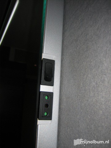

We hebben een stopcontact in onze spiegel zitten.
We hebben bewust voor deze spiegel gekozen, zodat we de electrische tandenborstel kunnen opladen door hem aan de wcd in een kast te koppelen. Mijn vriendin kan dan het stopcontact in de spiegel gebruiken voor haar föhn. Maar nu wil het geval, dat de stekker van de föhn niet past. Dat is uiteraard met een reden gedaan...de bekabeling achter de spiegel zal het vermogen van een föhn niet aankunnen.
De vraag is nu: kan ik simpelweg de bekabeling van de doos in de muur achter de spiegel naar het stopcontact in de spiegel vervangen door zwaardere kabel die dit vermogen wel aankan en dan alsnog de stekker van de föhn vervangen? Of gaat dit alsnog ergens problemen geven?

Ik denk dat er bij jou een z.g. scheer wcd is gemonteerd. Hier is dmv een scheidingstrafo een "veilige "situatie gecreeerd. Hier passen niet alleen de meeste stekkers niet in ,het apparaat is er niet voor geschikt om grote vermogens te verwerken. Ook is er geen randaarde aanwezig in deit WCD. Je zult dus(b.v. door een installateur)een randaarde WCD moeten installeren. De opmerking dat een fohn geen RA heeft is achterhaald omdat deze in de moderne uitgave dubbelgeïsoleerd zijn en dus geen RA in aansluitsnoer en stekker hebben.

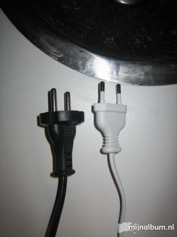

Ik denk dat de wcd niets mankeert maar dat de stekker van je fohn niet juist/geschikt is.
maak eens een foto van beide.
Plantje
Die foto's ga ik even regelen. Een plaatje zegt inderdaad meer dan duizend woorden!

Ok, hier komen dan de foto's :)
En de witte past dus wel en de zwarte niet.

Waarschijnlijk past die stekker wel, maar gaat de kinderbeveiliging niet invouwen(groene dingetjes).
Nee, die stekker past echt niet. Ik heb net iets meer kracht geprobeerd, maar dat lukt echt niet.

The headhunter
Het enige dat zou kunnen, is een zgn. scheertrafo ingebouwd in die spiegel.
Maar dit moet bij de wcd staan incluis het maximaal aan te sluiten vermogen(ongeveer 150watt max)

The headhunter
Je zou natuurlijk een wereld stekker ertussen kunnen doen.
Plantje
Inderdaad. Toevallig had ik er nog één liggen. Dat werkt prima. De spiegel komt wel net een klein beetje (millimeter of 2) naar voren, maar dat mag de pret niet drukken!
