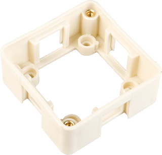

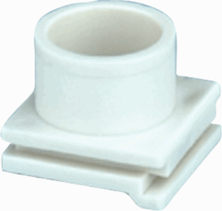

Lichtpunt
  • #28
Stonedigger schreef:
Misschien een volgende uitdaging voor de producenten?
Voor de verlaagd plafondliefhebbers een standaard centraaldoos zonder bodem, met een lange boutbevestiging aan de zijkant á la de hollewanddoos? :?:
De centraaldoos uitbreidingsrand ABB 3513
(stapelbaar)
waarbij u kunt invoegen de ABB 3515
Op uw verzoek?
Vaak inderdaad niet te verkrijgen bij de bouwmarkt maar wel bij de beter gesorteerde vakhandel.
Stonedigger
  • #29
Het was vast even zoeken, maar ik denk dat je hem uiteindelijk hebt :D
Zelfs bij de professionele bouwmarkt kenden mijn maatjes, waarvan één vertelde zelf elektricien te zijn geweest, deze oplossing niet toen we samen mijn probleem bespraken.
Ik ga deze ABB 3513 plus hulpstukken nog wel even opsnorren en, met een paar tussenringen om vlak te komen met het nieuwe plafond, monteren.
Dit zal zeker ook de eventuele volgende bewoner aanspreken, Tiho! :wink:
Bedankt voor je inspanning, Lichtpunt, ik ga er wat mee doen :prima:
