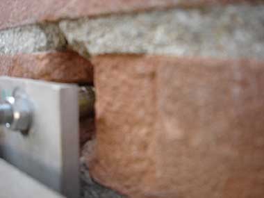

Van het weekend is een keilbout uit de muur komen zetten.
De keilbout moet wel weer in de zelfde gat.
In de steen waar die in zat is afgebrokkeld.
Hoe kan ik dit het beste oplossen?

Misschien iets meer informatie?
- Hoeveel van die steen is er afgebrokkeld, en wat is het voor soort steen?
- Wat moet er met die keilbout opgehangen worden?
Misschien even een fotootje?

Ik denk dat je die het beste kunt vervangen door een chemisch anker.

Er hang een zonnescherm aan. Ik zal straks even een foto van maken.
Hier dan een fototje:

Buiten het eventueel vullen met een chemisch anker (waar ikzelf geen ervaring mee heb) is er nog een andere mogelijkheid door middel van metalen beugels, beschreven in:

Als het gat zo groot is kan je geen chemisch anker met zo'n glazen buisje gebruiken.
Je kan eventueel wel een chemisch anker gebruiken wat je erin spuit met een kitspuit maar zo'n tube is behoorlijk prijzig en je zal het hele gat moeten vullen.

Ik denk dat ik een aluminium strip er achter maak de keilbout zit nog wel vast. Zo dat de strip hem nog tegen kan houden
