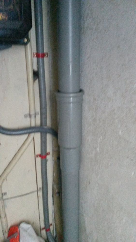

Ik heb af en toe vreselijke stank in de meterkast. Hier loopt een afvoer naar boven naar de badkamer en verder door naar zolder voor de CV ketel. Daarna loopt hij door naar het dak voor de ontluchting (van buitenaf zie je een zwart kapje).
In de meterkast zit een soort verdikking in de buis met een rubber.
Ik heb niet het idee dat deze lek is, maar ik snap de functie niet helemaal.
(Ik had een foto willen uploaden maar dat lukt niet met een telefoon).
Heeft iemand advies voor me wat ik kan doen om de stank te voorkomen?

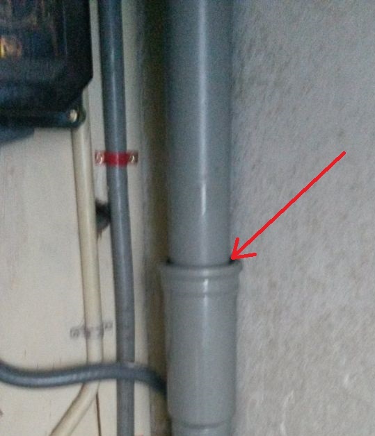

Hier een foto van de verdikking. verder is alles kurkdroog waar ik ook kijk. Onder de vloer wat ten tijde dat het open was ook kurkdroog.
Wgb
Is dit absoluut luchtdicht? Er zit een rubberring in die buis?
Henk253

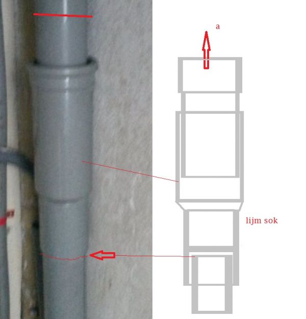

De bovenste buis moet er zo niet in dus daar komt de stank vandaan.

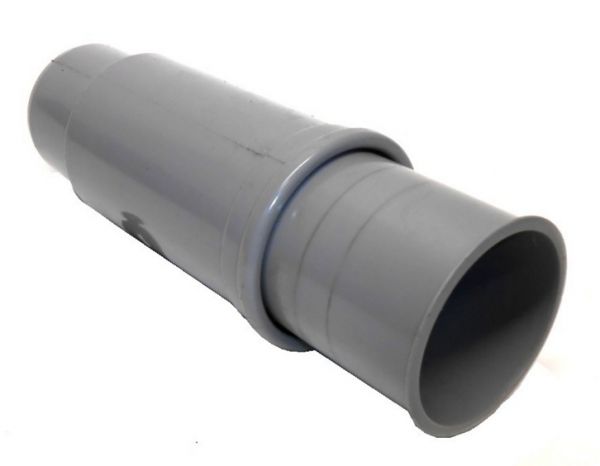

bij een exspansie stuk hoort namelijk een stuk buis er boven op die een nauwe sluiting met de rubber heeft.
zie voorbeeld
dus de oude er uit halen en een nieuwe plaatsen!
Svanweelden
Hmmm, dat lijkt inderdaad dezelfde en bij mij mist daar ook wat. Ik kan de buis ook een heel stuk heen en weer bewegen als ik er tegenaan druk. Op dat moment 'hoor' ik ook water stromen.
Ik vond hier een mooi verhaaltje hoe het zou moeten werken:
https://kennisbank.isso.nl/kenniskaart/kunststof-standleiding-monteren
Als ik daar kijk bij afbeelding 4 dan lijkt die het meeste op wat ik nu heb. Ik kan het allicht proberen om hem te vervangen, de kosten zijn niet zo heel hoog.

Ge woon geheel vervangen je hebt een lijmsok nodig en pvc lijm.
zo`n exspansie stuk kost ongeveer €7.50 online.
