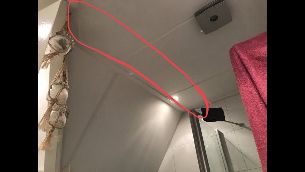

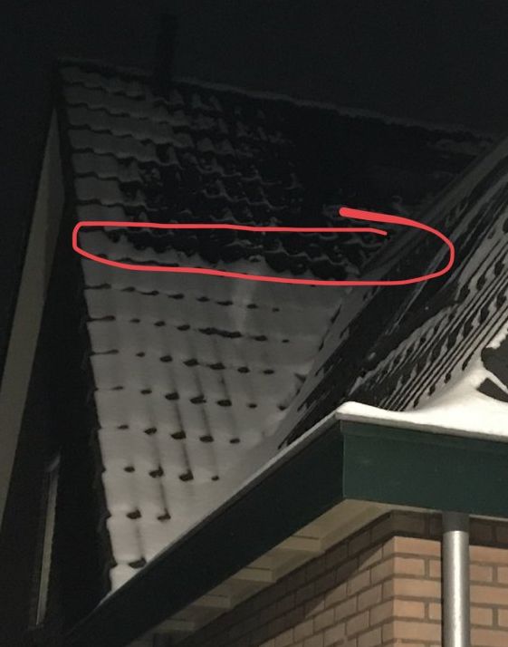

Deze winter heb ik mijn zolder geïsoleerd. Tot mijn verbazing lag er alsnog weinig tot geen sneeuw op, helaas.
Tijdens het isoleren heb ik mijn isolatiemateriaal en folie tegen een bestaande stalen profiel geplaatst. De stalen profiel is door de vorige eigenaar geplaatst voor een aanbouw.
Het profiel vond ik toen al koud aanvoelen.

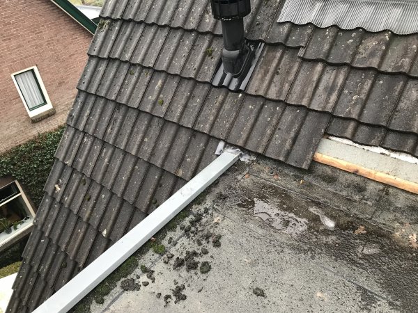

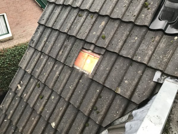

Vandaag ben ik op het dak geweest voor inspectie, en wat ik al dacht. Het stalen profiel is het probleem voor het smeltende sneeuw. Het profiel is binnenhuis niet/nauwelijks geisoleeerd en ligt aan de buitenkant van het dak. Zie de foto.
Wat zal ik doen? Van binnenuit, alle plafonds eruit en stalen profiel bekleden, van buitenaf of een ander idee.?
