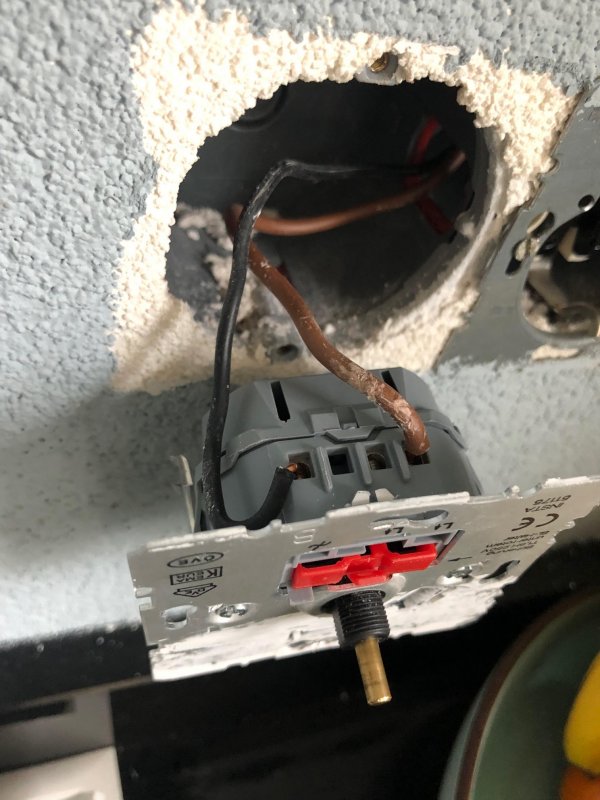

Goeiedag allemaal, ik heb een vraag over spotjes in mijn keuken. Deze branden goed wanneer de dimmer voluit open staat, maar wanneer ik ze ga dimmen blijven ze knipperen, gaan soms uit, kortom ze doen het niet goed. Ik heb de transformator al vervangen, was niet de oplossing. Ook de dimmer heb ik vervangen door een dimmer die ergens anders op aangesloten was, ook niet de oplossing. Heeft iemand een idee wat het probleem is?
De transformator is dimbaar, en het heeft allemaal goed gewerkt toen ik hier anderhalf jaar geleden kwam wonen.
Alvast bedankt mvg Dennis.

In de tussentijd de lampen zelf vervangen? Zitten er led of halogeen lampen in?

Er zitten halogeenlampjes in, van die steeklampjes. Zou dat het ook kunnen zijn?
CV__

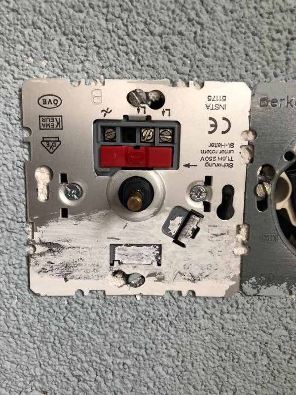

Welke dimmer, welke trafo en hoeveel van welke lampjes?
JeffreyD94
Maak eens een foto van de dimmer hierop staan vaak de gegevens waarmee wij kunnen uitzoeken of het werkt.
Je hebt fase aansnijding en afsnijding, verkeerde toepassing en het gaat hoe dan ook flikkeren!
Dennisbonnet
Hierbij foto's
