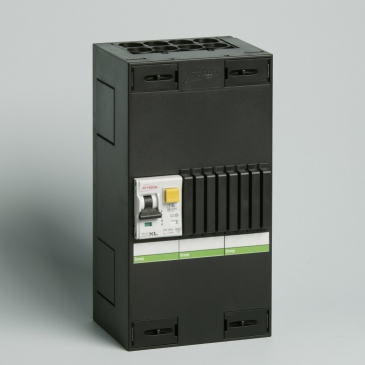

Bestaan er eigenlijk ook smalle aardlekschakelaars?
Ter grootte van 1 standaard installatieautomaat, bedoel ik. Ik vind alleen maar 'dubbele'(dus ter grootte van 2 automaten).
Ik mis eigenlijk nog 1 ALS in m'n meterkast, wil die er eigenlijk nog wel tussen hebben, maar heb dus geen ruimte meer voor een dubbele.
Het is zo'n 'renovatie' kastje van Attema met 'maar' plek voor 10 automaten. 1 ALS en 7 groepen en dus maar 1 (te klein) plekkie over.
Lichtpunt
Dit is geen "renovatiekastje".
Het betreft een gewoon verdeelkastje met 1 din-rail en geschikt voor 2ALS en 6 automaten,
of 1HS en 2ALS en 4automaten.
Is er behoefte aan meer ruimte,dan een verdeelkast aanschaffen met 2 stuks din-rail.

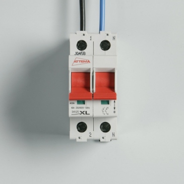

Elke pool van een automaat is 1 moduul van 9mm, dus L+N = 18mm
Een 2polige ALS of een HS heeft een dubbel aantal modulen nodig, dus 2x18 = 36mm
Dus een ALS voor maar 1 (te klein) plekkie bestaat niet.

De kleinste 2 polige aardlekschakelaar is 2 modules breed (36mm)

Dan kan ik beter een hele nieuwe ombouw (kast) kopen. Die kost 2 tientjes. De nieuwere modellen van Attema bieden plaats aan 12 modules (ipv 10 bij de mijne), de afmetingen zijn verder vrijwel gelijk gebleven (hoogte 22cm).
Dan dus 2x een ALS (1 nwe kopen, maar dat moest sowieso al) en 7 groepen, is totaal dan dus 11 units (dan heb ik weer 1 unit over, net als nu).

En een hoofdschakelaar is tegenwoordig verplicht. Die hoort er dan dus nog onder te zitten.
Kaajee
Als ik 2 ALS-en heb, is een hoofdschakelaar niet verplicht heb ik begrepen. De hele installatie moet in 2 handelingen uit te zetten zijn, en dat gaat lukken met 2 ALS-en........
Sxnder
De installatie moet in één handeling spanningsloos gemaakt kunnen worden, dat is al een tijdje zo.

Dan ga ik, denk ik, voor een uitbreidingskast, bijv. de xla 115-V1 (mét ALS), daar stop ik een hoofdschakelaar bij. Echter onder de huidige heb ik geen ruimte, de meter zit er meteen onder. Zo'n uitbreidingskast kan er dan toch gewoon naast gehangen worden qua aansluitingen enzo?
Die hoeven toch niet per se onder elkaar te hangen?
Sxnder
Zou kunnen echter de bedrading vanaf de meter is daar waarschijnlijk te kort voor plus dat je met het probleem zit je deze draden niet spanningsloos kan maken zonder zegels te verbreken. Onder spanning werken zou ik je ten stelligste afraden.
