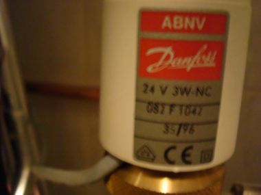

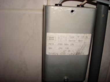

Graag zou ik willen weten of de situatie bij mij al geschikt is om een klokthermostaat te koppelen aan de stadverwarming?
Kan ik ook een foto's van de situatie uploaden? En hoe dat moet!
Edgun
Was iets te snel met de vraag over het uploaden
Hier zijn de foto's
Xr8
Als er nu een twee draads aan/uit thermostaat op zit, dan kunt u deze zondermeer vervangen door een klokthermostaat, let wel dat deze een batterij voeding moet hebben en een potentiaal vrij contact. De meeste in de handel verkrijgbare klokthermostaten hebben dit standaard.
Succes.
Edgun
Er zit een twee draads thermostaat op de muur. Volgens mij is het een kwikschakelaar die temperaturen kan schakelen van 0 -35.
Het is dus niet nodig om een 24V klokthermostaat te moeten aanschaffen?
Xr8
Als er nu een kwikschakelaar op zit dan deze verwijderen en de klokthermostaat op dezelfde draden aansluiten.
Elke thermostaat met batterij voeding kan hierop aangesloten worden.
