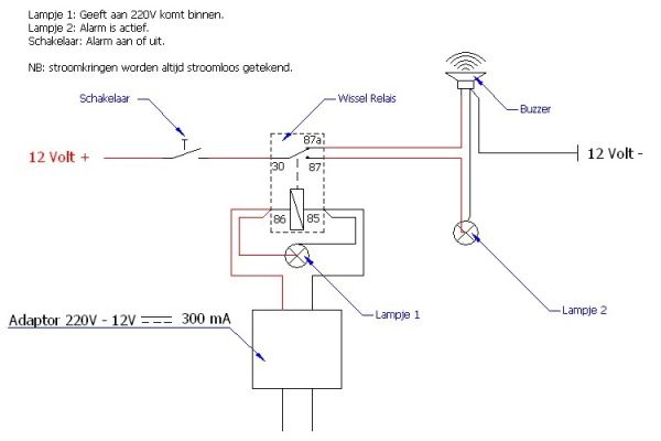

Afgelopen nacht hadden wij netstroom uitval.
Omdat ik er iemand bij mij thuis op nacht beademing is aangesloten vindt ik het noodzakelijk dat er tenminste een bel gaat rinkelen op battery als de stroom is uitgevallen.
Nu is er wel een backup batterij waar de patient even mee voort kan maar het is geen fijn gevoel als er levens bedreigende situaties ontstaan.
Is het mogelijk om iets te maken dat als de stroom uitvalt ik een belletje kan laten rinkelen zodat wij gewekt worden in de nacht?
Iedere reactie is welkom en simpel heeft de voorkeur.
