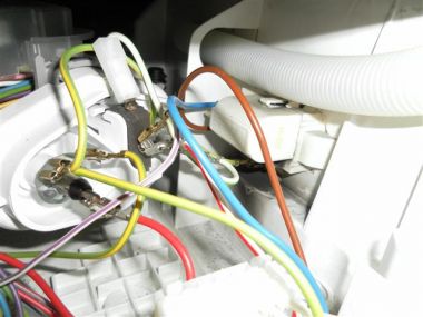

Sinds een paar dagen gaat mijn vaatwasser kortsluiting maken uit het niets.
pats , (lijkt wel op vuurwerk, wat er uit komt) :oops:
heb niet eens de vaatwasser AAN.
het is een siemens se64a632 bouwjaar 2005
heb de zijkant open gemaakt.
geen lekkage tot zover, (koud programma gedraaid )
en ik zie dit:
waar kan het aan liggen :cry:

Probleem doet meestal voort in de avond.
dus 1x per dag. uit het niets als het machine uitstaat
PATS. :cry: :shock:
dus niet als de machine al start/draait.
Stanleybobly

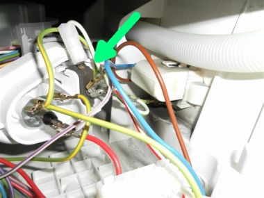

Gisteren avond weer een plof uit de achterzijde, waar het nu zwart is van de roet. vreemd de zekering in de groep slaat niet af.
Stanleybobly
het lijkt of schakelaar faston aansluiting zwart is van de roet.
hoe kan je controleren of die het nog doet :(
Haal de aansluiting los en kijk of die verbrandt is.
Ik vermoed dat het ergens anders vandaan komt dan bij die aansluiting, het element is voor mij een grotere verdachte.

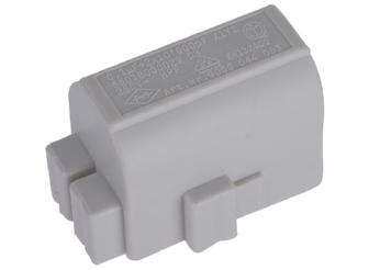

Kortsluiting in de ontstoorcondensator, verwijder deze en het probleem zal verholpen zijn.

Je ontstoorcondensator / filter staat op ontploffen :)
Is toch duidelijk te zien op de foto!!
Check ook even of de slang die er boven loopt nog goed is en of dat er geen water lekt via die slang op het filter.
