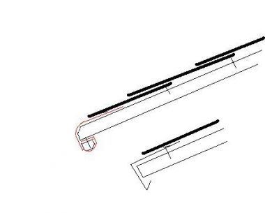

Ik vraag mij af wat de gebruikelijke manier om de rand bij de goor met shingles af te werken.
Ik heb een dak van triplex waarop shingles komen. Het dak loopt uit in de goot. Moet ik de shingles boven de goot om het hout heenvouwen of een halve centimeter voorbij het hout laten uitsteken ?
Iemand suggestie ?
Verder..moet het triplex ( watervast gelijmd Okoume ) nog bewerkt worden voordat de dakbedekking erop lomt ( verf, beits ? )
Dak is wel minder dan 15 graden hoewel deit afgeraden wordt. Iemand enig idee wat de reden is dat men zegt niet op minder dan 15 graden ?
Wgb
Ik zou voor een kraallat oplossing gaan. Wah.
Kraallat is een afwerking voor dakranden. Je buigt een materiaal om een lat. Aardig wat werk maar als het te buigen materiaal goed UV bestendig is het een oplossing met een langer levensduur.
Je kan de lat ook op de kopsekant van het hout schroeven maar onder het dak is veel sterker en het ziet er wat steviger uit.
Veel zie je dat ze de singels in de goot laten hangen.
Lood of zink kan ook.
Is de helling vlakker dan is er kans dat het water tussen de singels wordt geblazen en loopt het water op het dakbeschot.
Plaats dan een een onderlaag en zorg dat deze water dicht is.
