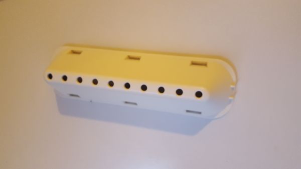

Beste allen,
Ik heb een indesit wasmachine waarvan de schoep/trommelrib (?) Los is geraakt aan 1 kant en nu bij de volgende wasbeurt is die helemaal los. Nu zag ik dat ik een nieuwe kon bestellen maar mijn vraag is of deze makkelijk te plaatsen, en hoe?
Ik hoop dat iemand mij kan helpen.
Groetjes,
Kyona
Dat moet te zien zijn aan de oude rib, vaak door de rib erin te drukken en dan iets opzij te drukken.
