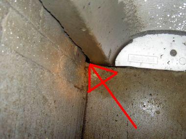

Is dit de bewuste hoek.
Pookster
Ja. Links is de voorgevel en rechts is de tussenmuur tussen ons huis en dat van de buren.

Die kier die daar langs de muur loopt eens dicht zetten
Boven de pijl zit een gat het binnen spouwblad zo te zien.
Ik denk dat daar een behoorlijke koude brug zit.
Deze zorgt er voor dat de vochtigheid daar behoorlijk hoger is.
Vooral in de hoek eens goed onderzoekken wat daar aan de hand is.
Vraag de buren eens als die in deze hoek ook last hebben.

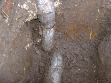

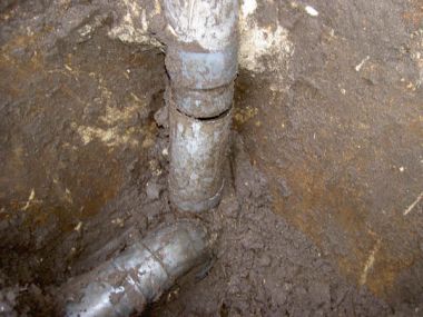

Bernhard, bedankt voor de eye-opener. In die hoek zit inderdaad een regenpijp. Ik heb daar afgelopen zomer een rietplant verwijderd. Ik heb net een gat gegraven om de situatie te bekijken. Dit is wat ik aantrof. Ik ga er vanuit dat dit de oorzaak is. Maar voor ik het gat dicht gooi, hoor ik graag of dit dergelijke problemen kan veroorzaken.

Pookster,
Afgezien van de hulpstukken die niet in de buis zitten is de uitvoering niet juist. Gebruikt is buis en hulpstukken voor hemelwaterafvoer. Met deze buizen is er teveel speling in de hulpstukken. Boven de grond kan je dit wel gebruiken omdat je dan ziet dat er een verstopping is en je hebt dan een overloop. Onder de grond zou ik het vervangen voor PVC die je kan verlijmen of met hulpstukken met een rubberinlage. Als de buizen wel verlijmd zijn, dit kan ik niet goed zien op de foto, dan moet je de open verbindingen herstellen. Met zekerheid is niet te zeggen dat de lekkage hierdoor komt maar grote kans van wel.mvgr Bernhard.
