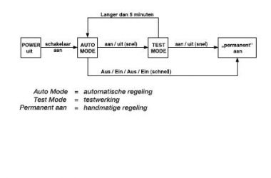

Beste lezer van dit bericht,
Ik heb 2 schijnwerpers met bewegingsmelder.
De nul loopt vanuit de centraaldoos naar de aansluiting op de melders.
De fase loopt via 1 schakelaar uitsgesplitst in 2 schakeldraden naar de melders.
M.a.w. als ik de schakelaar aan zet gaat er 220 via zwart naar censors.
Nu speelt zich het volgende af.
Sluit ik alleen de 1ste melder aan dan functioneert deze goed.
Sluit ik alleen de 2e melder aan dan functioneert deze ook goed.
Maar sluit ik ze beide aan dan ontstaat er blijkbaar "verwarring"; de één og de ander gaat niet meer aan; de één of de ander gaat na uitschakeling direct weer aan of beide blijven aangaan.
Wat is de oorzaak?
