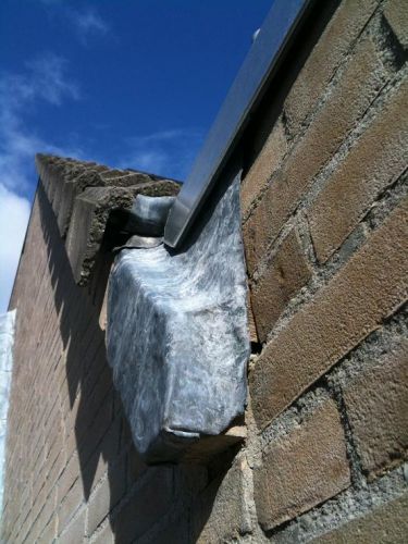

Wat foto's zou een boel duidelijk maken, zowel binnen als buiten (overzicht).
Op afstand is het zonder foto's niet te beoordelen, kan vele factoren zijn.
Lijkt mij sterk dat het komt door de palen, als het 30m verderop is.
Hoekstraalex

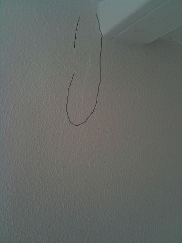

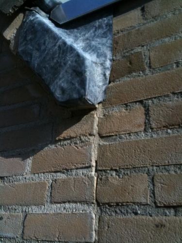

Volgende foto had ik even het lood iets naar mij toegehaald...
Hoekstraalex

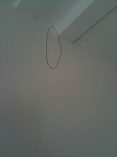

En foto's binnen. lastig te zien op foto maar je voelt al een verloop als je met je vinger er horizontaal overheen gaat.
dit hebben we dus ook aan de andere kant gehad, maar dit al na een paar maanden. van boven naar bijna helemaal beneden van die kromme scheuren en niet recht naar beneden zoals je zou verwachten (als het toch gaat scheuren, zoals bij aanbouw vrienden)
Als je schuin op de wand van de muur van deze foto's kijkt zie je ook zo'n 30 cm een donkere streep recht naar beneden
, hier zit ook al een scheur achter maar geen verloop en dus niet te zien op de foto.

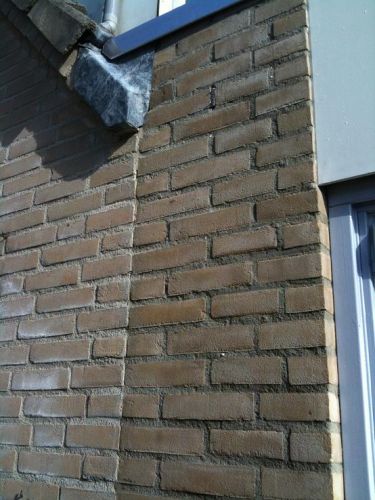

Kun je ook een foto maken waar de hele aanbouw op staat (dus van wat verderaf) en van beide kanten?
Hoekstraalex
Die zal ik vanmiddag / vanavond even maken.
De andere zijmuur is niet te zien. Deze zit tegen de aanbouw van de buurvrouw aan. Ze hebben die wand (houtskelet) tegen haar buitenmuur geplaatst (volgens mij)

Een dilatatie is niets meer dan een gecontroleerde scheur.
Het is onmogelijk om een dilatatie te maken en deze weg te werken. Na verloop zal hij toch weer tevoorschijn komen (bijv na 2 jaar). Daarom is het beste om de dilatatie open te laten / af te dekken / af te kitten. Zoals ik ook in het andere onderwerp aangeef.
Als jij één vlakke wand wil, terwijl dergelijke aanbouwen zich anders zetten dan de woning, dan is het inderdaad niet te garanderen.
