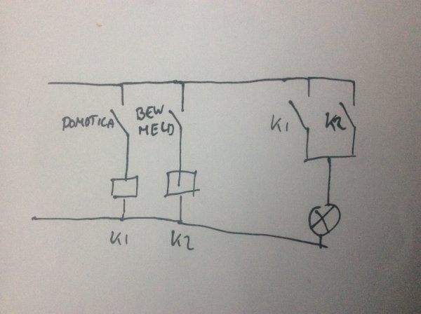

Beste mensen,
Wie kan mij helpen? Ik kom er niet uit ook niet met eerdere topics.
Ik heb buitenverlichting die schakelt automatisch aan met zonsondergang en kan ik handmatig uitzetten. (domotica)
Nu heb ik een lamp die gestuurd wordt met een bewegingsmelder. Wat ik zou willen is dat de lamp automatisch met de andere lampen aan gaat, maar zodra deze verlichting uitgaat hij automatisch op de bewegingsmelder aangaat. Dus continue aan of op beweging. En dit zonder dat ik op een extra knop moet drukken.
Nu kan ik de fase draad op de lamp en melder aansluiten, maar ik denk dat als de lamp aanstaat en je loop voor de melder langs en die schakelaar gaat ook "aan" dat er iets niet goed gaat. Hoe moet ik dit aansluiten?
Ronaldjes
Het zal mogelijk zijn met een relais schakeling. Maar weet niet of dat een mogelijkheid is. Hoop dat je wijs kunt uit de tekening :lol:

Die snap ik. Maar K1 en K2 snap ik niet... :) wat is dat?

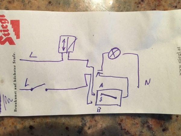

Stand A moet standaard zijn, Stand B als daar stroom op komt te staan. Als er geen stroom op stand B staat terug naar Stand A. Zoiets zoek ik. Of misschien een Diode er tussen? Dan kan ik hem doorlossen maar is dat voor wisselspanning 220V?
K1 en K2 links zijn de relais. Rechts de contacten. Als de domotica K1 aanstuurt gaat contact K1 dicht en de lamp branden.
Op moment dat domotica uit staat en de bewegingsmelder geactiveerd wordt gaat de lamp aan via het contact van K2.
