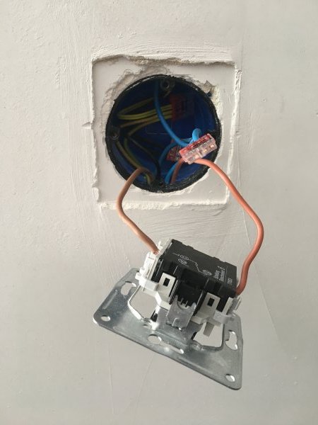

Zo ziet het achter de schakelaar eruit
Ik verwacht ook dat de voedende kabel van boven afkomt. Al heb ik geen idee waar de kabel linksonder naar toe gaan.
Jules1962
Ik zie het al, je hebt alle benodigde draden al in de doos zitten.
De twee bruine draden met een lasklem doorlassen en daar een stukje bruin bijsteken voor je contactdoos binnen.
Bij de geel/groene en blauwe draad steek je ook een stukje van dezelfde kleuren bij (geen verschillende kleuren bij elkaar steken dus).
De 3 korte bijgestoken draden sluit je op je contactdoos aan, blauw en bruin maakt niet uit waar, welke van de twee gaten.
Randaarde sluit je op de geel/groene aan.
Bij het lassen in de lasklem de blanke aders zolang maken, dat ze in hun geheel in de klemmen gaan, er mogen geen blanke aders uitsteken.
Wel goede lasklemmen gebruiken van een goed merk, en je niet met goedkope merkeloze bouwmarkt spul laten afschepen.
Normale lasklemmen zijn eenmalig te gebruiken, eenmaal een draad uit getrokken kun je ze beter vervangen.
Boel netjes in de doos terug duwen en je contactdoos plaatsen, en jouw buitencontactdoos zal nu ook constant van spanning zijn voorzien.

By the way, ik zie in de rechter buis onder geen geel/groene draad, kan dit kloppen?
Als dit de buis naar je buitencontactdoos is heeft deze ook geen randaarde, wat toch echt verplicht is.

Jawel die loopt er wel. Foto geeft een wat vertekend beeld. De geel/groen loopt alle richtingen in
Jules1962
Okee, moeilijk te zien vanaf foto.
Dan zit het wel goed.

Het is gelukt! Dankjewel :)
