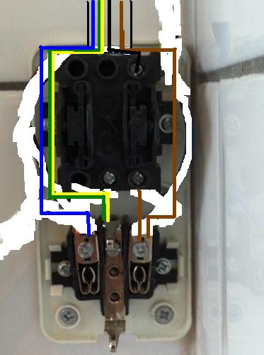

Ik kom er niet uit wat doe ik fout???
graag wat hulp ben een leek op elektriciteit gebied de aarde sluit ik nog aan.

Wat doet u fout, dat is makelijk alles.
- U werkt met snoer i.p.v. installatie draad
- U knipt alle aardes af (Lastig hé en wie heeft ze nodig)
- De blauwe (Nul) Moet niet naar de schakelaar
Aangenomen dat de onderste draad de voeding is
- Blauw, bruin en G/G op het stopcontact (WCD)
- Bruin bij de doorverbinding met de schakelaar (zwarte draadje)
En de bovenste naar de lamp gaat
- Blauw bij blauw op het stopcontact
- Geel/Groen bij Geel/Groen op het stopcontact
- Bruin op 1 van de 2 vrije klemmen op de schakelaar
Dan zal het werken MAAR zo is het zeer ondeskundig en onveilig aangelegd!!!

Waar vandaan komt de kabel die voeding geeft aan de schakelaar met stopcontact.
Plaat daar eens een foto van.

Als ik het goed zie is de draad die van boven komt dus de voeding. Dan zou er dus spanning op de wcd moeten staan. Is dit zo?
Maar wat ik niet begrijp is dat er 2 bruggen zitten tussen wcd en schakelaar. Eigenlijk is het zo in deze situatie dat je de nul gaat schakelen en bij mijn weten is dat niet toegestaan.
Ook heb je het over een spiegel en het zit op tegels, wil dit zeggen dat dit in de badkamer is? En waarom heb je dan niet de aarde aangesloten? Nu je ze afgeknipt hebt lijkt het erop dat je ze helemaal niet meer aan gaat sluiten...

Alles was nog niet definitief aangesloten mijn bedrading is lang genoeg, de zwarte brug zat er al ik dacht dus dat de blauwe ook moest :roll:
Fendtgek
Misschien zou het kunnen werken als je de zwarte brug verwijdert. Maar dan zijn bijna alle kleuren onjuist. Maak dit dan wel in orde!

Huh, dat is het enige dat klopte dus. De zwarte brug.
Ronny
Zelfs die zwarte brug was verkeerd, de onderste twee zijn waarschijnlijk de wisselcontacten.
Ik heb zelden zo'n foute boel gezien, ik zou dit jaar maar geen oudjaarslot kopen.

Als je het op een veilige en nette mannier wilt oplossen moet je niet met drie aarderige kabel gaan werken zonder aarde.
Je kunt het keurig oplossen met een p 25 gootje.
Daarom vroeg ik om een foto van de wcd waar de spanning vandaan komt.
En het liefst van de gehele wand de plaats van de nieuwe schakelaar en de spiegel.
Zo kan je een net advies geven met een veilige aansluiting.
Rene de klusser
Specialist Bouw
Zo moet het in de wcd schakelaar.
en als vanaf de wcd dit gootje gebruikt is het keurig

Je kunt eventueel de bruine en zwarte draad omwisselen op de schakelaar
maar dat is puur cosmetisch.

We gaan dus een trekschakelaar uitbreiden met een wcd, normaal gesproken is dat niet toegestaan omdat trekschakelaars in de regel niet achter een aardlekschakelaar zit.
En indien een wcd niet achter een aardlekzit hoort deze niet thuis in een bakamer!!!!!!!

De zwarte was af fabriek als ik het goed begrijp. Deze zat er al.
Als het een wisselschakelaar is, zitten dan nu niet beide schakelcontacten aangesloten in de tekening van rene?
Volgens mij ook, maar dat schreef ik twee posten eerder ook al.
(maar het werkt wel)

De groepenkast is een jaar of 5 geleden vervangen alle groepen hebben een aardlekschakelaar dus ook de badkamer :wink:
