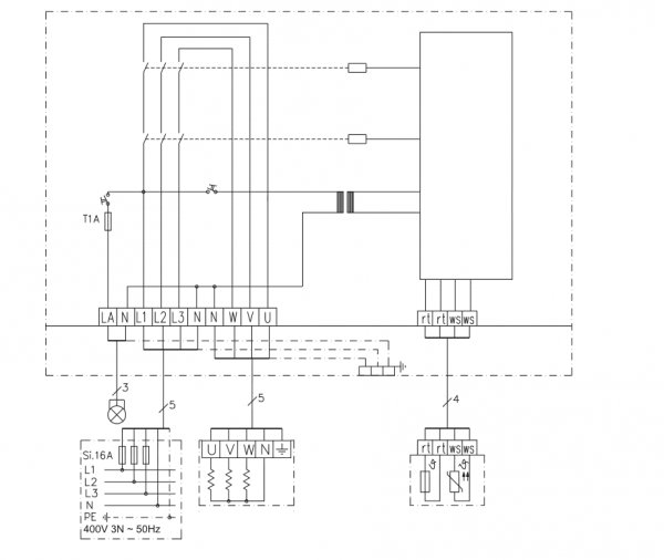

de afgelopen weken heb ik een zelfbouwsauna in elkaar geschroefd en getimmerd, en nu is het moment daar om het bedieningspaneel voor licht en saunaoven aan te sluiten op de voorziene bedrading.
Maar daar wringt het schoentje wat. Er komt een vijf-aderige draad uit de muur, en volgens het aansluitschema van het paneel, verwacht het toestel (400V 3N) L1, L2, L3, N en een aardedraad. Tot zover geen vuiltje aan de lucht zou je denken, maar wanneer ik alles op die manier aansluit, gebeurt er helemaal niks, terwijl volgens de handleiding van het bedieningspaneel, een veiligheidslampje zou moeten beginnen branden. Ik heb alles uit veiligheid maar terug afgeschakeld, en in de zekeringkast gaan snuisteren. Daar zag ik dat ik met een (3X230v) 3 fasen zonder nul aansluiting zit (blijkbaar typisch voor belgië).
Zou dat aan de oorzaak van het niet werken kunnen liggen? Of moet ik het paneel op een andere manier aansluiten hierdoor? Of zijn die dingen gewoonweg niet compatibel met elkaar, en moet ik op zoek naar een ander toestel?
Ik heb als test een lampje gezet tussen de bruine (L1) draad en de blauwe (N), en dan had ik dus verwacht dat dat ging branden, maar dat deed het mooi niet. Wel ging het aan wanneer ik het schakelde tussen bruin (L1) en respectievelijk de andere fase draden (zwart en grijs, L2 en L3)...

Meet tussen fase en aarde.
127v dan een 3fase net 127/230
Dan heb je geen nul.
230v dan een 3fase net 230/400 en een nul.
In principe maakt het niet veel uit, elk element zal geschikt zijn voor 230v.
Alleen nu zal alles omgezet moeten worden of je moet een 127/230 besturing erop zetten.

Ok, ik heb het net even uitgemeten, en:
  • tussen de L-draden (bruin, zwart en grijs) en de aarding meet ik inderdaad 3 keer rond de 130...
  • tussen de L-draden onderling schommelt het rond de 230...
  • tussen de L-draden en de blauwe "nul"-draad niks...
dat wordt omzetten dus als ik het goed begrijp... ga es horen bij de leverancier (sentiotec)...
ik voeg hierbij in ieder geval het aansluitschema uit de handleiding, misschien dat je/iemand er wijzer van wordt?
bedankt alvast voor de moeite!
The headhunter
Het is om te zetten, maar je zal de hele verwarming moeten ombouwen om te functioneren op 3 fasen, de besturing kan verder hetzelfde blijven.
Nadeel is wel dat de garantie vervalt, en jij zelf verantwoordelijk bent voor de veiligheid.

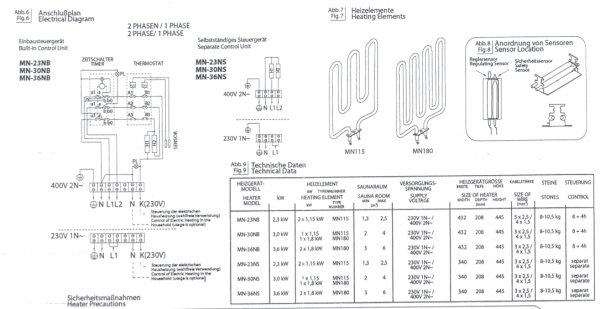

Ik heb gezien dat het verwarmingselement ook aangesloten kan worden op 230V/monophase door de draden op een andere manier te schakelen (op L1 een brug maken, of hoe heet dat dan) (heb het plannetje even ingevoegd)...
Zou ik het op deze manier kunnen oplossen? Of blaas ik de boel dan onherroepelijk de lucht in? :oops:
The headhunter
Dan ga je overbelasten.
Alle vermogen moet dan door 1 fase setje,
Je moet het verdelen.
Je kan van L3 naar N op de voeding entree.
brug zetten, dan werkt de besturing.
Dan de elementen
L1(U) naar element 1a en van 1b naar L2(V)
L2(V)naar element 2a en van 2b naar L3(W)
L3(W) naar element 3a en van 3b naar L1(U)
Dan heb je de elementen verdeeld over de fasen.

Nee je zult dan echt in het toestel, bij de verwarmingselementen, bedrading moeten aanpassen.
Zoals jij het voorstelt werkt 1 van de 3 elementen niet en overbelast je L3 waarschijnlijk.

het vermogen van de saunaoven bedoel je dan toch hè? dat is 3.6kw
XanderH
Als je sauna maar 3,6kW is alles bij elkaar kun je bovenstaande wel doen.
3,6kW kan op een standaard 1-fase 16A groep.
