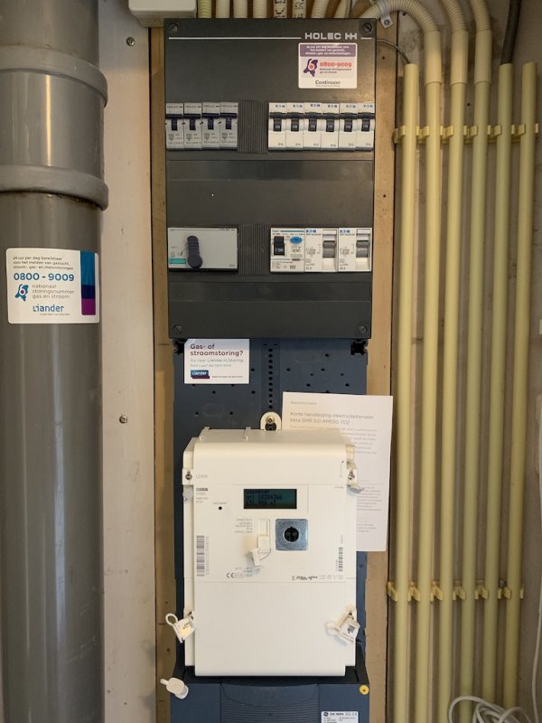

Dag beste mensen,
Binnenkort willen we in ons huis een aantal aanpassingen (laten) uitvoeren, waarbij er ook wat aanpassingen in onze meterkast nodig zijn, namelijk het laten plaatsen van zonnepanelen en het plaatsen van een laadpaal.
Voor de laadpaal willen we gebruik maken van een (nieuwe) 3 fase groep, aangezien onze aanleveren 3x 25a is.
Voor de zonnepanelen installatie komt geloof ik ook een nieuwe groep erbij.
Maar als ik naar onze groepenkast kijk, weet ik niet zeker of dit feestje gaat passen.
Kan iemand dit voor mij eens bekijken aan de hand van de meegestuurde foto en wellicht adviseren wat voor uitbreiding we mogelijk nodig hebben?
Foto van de groepenkast:
Alvast dank!
Groet, Sean
CV__
24 DIN ruimte in de kast,
4 voor 4P hoofdschakelaar,
3x2 =6 voor de 3 ALS'en
10 DIN voor de 10 groepen
= 4 DIN vrij
Je zou... een aardlekschakelaar naar de bovenste rail kunnen verhuizen. Vervolgens heb je onderin precies ruimte genoeg voor een 3-fase aardlekautomaat.
Daarna zit de boel wel helemaal vol.
Dan kun je nog eens kijken hoeveel ruimte je aan de zijkant en er boven hebt. Bijvoorbeeld een 220x330 (zelfde maat als je nu hebt) (24 DIN) kast er naast. Dan moet je wel een hoop leidingen gaan verhuizen . Het zou ook zomaar kunnen dat je dan lengte tekort komt en dus aan het verlengen moet of een aantal stukken moet vervangen.
Alternatief naar de bovenkant kijken. Het huidige Systeem 55, opvolger van de kast die je hebt, bestaat een 165mm verhogingsstuk voor, waarmee je 12 DIN extra krijgt. Wederom zit je dan met leidingen verleggen / verlengen.
Er bestaan ook 110mm brede kastjes, maar dat leverd maar 6 DIN op. Dat zou hier wel genoeg kunnen zijn.

Bedankt voor je reactie!
Er kan geen kleine kast eronder geplaatst worden, aangezien daar nog een beetje ruimte is?
CV__
Er is helemaal geen ruimte daaronder. Onder je groepenkast zit direct het meterbord, zonder verlengstuk.
