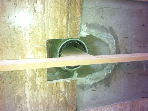

Zo zou ik het doen, eerst in nisbus inmetselen en goed scheef opsmeren naar boven toe, dan kun je evt een rookproef doen om te zien of het kanaal dicht is.als je een houtkachel hebt met een hoog rendement, heb je een goed kanaal nodig want dan heb je kans op condensatie van je afvoergassen. mocht het kanaal lek wezen dan kun je er zo een flexibele rvs buis door laten zakken. ga je er een zware metalen kap opzetten dan heb je soms ook kans op condensatie, in sommige gevallen is geen kap beter als wel een?.

Voor de prijs van een goede roterende kap heb je ook haast een klompleete flexibele rvs voering, dan heb je al die flauwekul niet nodig. het scheef opsmeren de bovenkant van de nisbus scheef omhoog smeren zodat evt roet niet kan blijven liggen,en mocht het kanaal lek wezen dan kun je zo de rvs slang lekdicht aansluiten.

Ik heb een rvs nisbus gehaald en deze via een mal gesteld in het gat wat ik gehakt had. Deze heb ik goed aangesmeerd met cement zonder kalk (zie foto) Daarna heb ik de mal weg gehaald en het geheel nogmaals goed aangesmeerd met cement. Ik kon nog met mijn hand in het gat dus heb het gat aan de binnenkant met cement goed omhoog lopend vlak gesmeerd zodat de rook nergens achter blijft hangen.

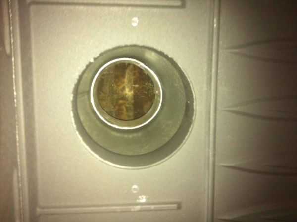

Toen met een stukje dikwandige pijp de kachel aangesloten op de nisbus, dit paste perfect. (foto vanuit de binnenkant van de kachel.

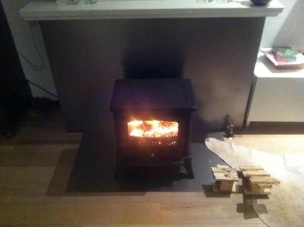

Toen heb ik de oude schouw bekleed met machine staal en de kachel brand nu voor het eerst.
