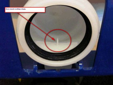

Nou ik heb geberit gesproken.
Zeer netjes terug gebeld door een medewerker van geberit.
Verhaal is bekend en de klacht dus ook.
Helaas voor mij zit het m wel in de aansluiting of ergens dus lekkage..
Nu heeft de medewerker mij een foto gestuurd en wel deze:
En deze staat bij ons niet meer omhoog dat weet ik zeker!
Had ik al geconstateerd maar ik dacht: buisjes past precies, dus goed, maar dus niet :-(
Echter toen ik de pot had weggehaald heb ik niets gezien van lekkage of nat MDF of wat ook....

  • #105
Dat is de inlaat, van het reservoir.
Hierdoor spoeld het water de pot in.
Daar kan het niet door stinken, want dat staat niet in verbinding met het riool of zo.
En als daar bij jou water zou lekken, zou je dat kunnen zien door de sporen die het kalk in het water na laat.

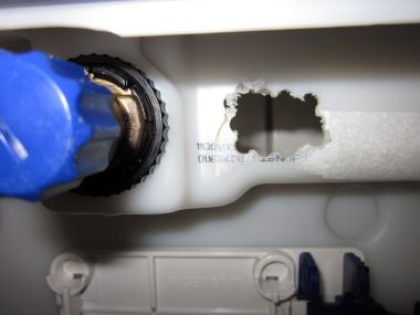

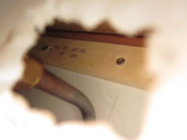

Pot er weer afgehaald want de afvoer lekte (??)
Klusser is geweest, camera vergeten :?
Dag daarna belt ie een uur na afspraak op, camera weg :?
Nou daar zit je dan. Heb nu dus zelf een gat gemaakt en gevoeld.
Het is droog bij de aansluiting...
Ook een gat gemaakt naast de afvoer om daar beter te kunnen kijken.

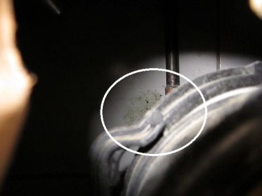

Wat mij opviel is wat schimmel aan de muur... zou dat de oorzaak zijn?
thv de schimmel (zie foto) zit wel een soort overgang/koppeling volgens mij...
Maar ja rest de vraag: waar komt die geur vandaan ... :?

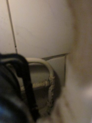

Ok, aan de andere kant van de afvoer ook even een gat gemaakt... daar gaat de leiding weer de vloer in en vanaf daar komt die leiding naar boven toe richting kraantje reservoir.
Ook daar is het gewoon droog. Vloer droog, leidingen droog, dus dat is het ook niet.
Dan misschien de toevoer naar de wc (zit iets speling in) maar wanneer ik iets doortrek (uiteraard vang ik het water op :wink: ) voel ik geen water op de afvoer pijp of rond om het einde van de toevoer.
Dan kan het alleen nog de afvoer zijn... en die ga ik er niet afkrijgen zonder te slopen denk ik.
reservoir nu helemaal leeg gemaakt en de vlotter etc in het water gelegd.
zie foto andere kant afvoer, leiding.
Leiding die van links komt (onderste leiding op foto) is de leiding van de foto hierboven die links van de afvoer is gemaakt, die ook uit de grond komt.

Gevonden? Ik denk het wel;
De stang (van reservoir) onder de toevoerbuis waar ik nu kan komen door die gaten die ik gemaakt heb voel ik water.
Lijkt dus dat het reservoir bovenin lekt waar het water de buis in gaat...
