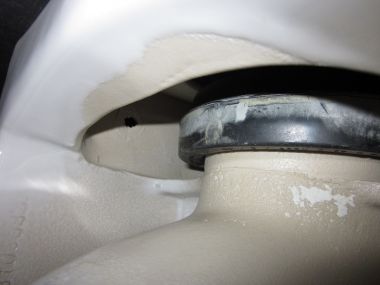

Hoi,
ik heb even een foto gemaakt van de wc boven en het lijkt nu dat de afvoer van de pot scheef in het rubber zit (?)
ook heb ik het idee dat het rubber te kort op de pot zit.
moet het rubber niet tot die 2 witte stangen lopen ? dus nog een vingerdikte verder ?
Ik heb even een vergelijking met de pot beneden gedaan (is een groter model en heeft niet van die 2 stangen) maar op een indicatiepunt zit de afvoer verder op de pot dan die van boven.
heb ik het juist ?

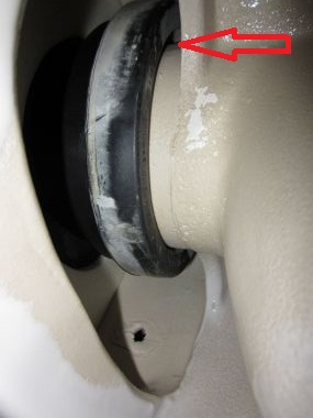

  • #35
Een beetje een verwarrende foto, omdat die volgens mij op zijn kop staat.
Daarom heb ik hem even omgedraaid, en volgens mij staat hij zo goed.
Als je naar de afvoer kijkt, zie je dat het rubber aan de bovenkant wat verder open staat, (bij de rode Pijl)
Daar zou eventueel wat riool lucht door kunnen ontsnappen.
Waarschijnlijk is de pot wat verzakt naar beneden.
Is de pot ook afgekit, tegen de muur aan ?
Hoekstraalex
  • #36
Hoi Peter,
Dank voor je bericht.
De foto is van onder de pot genomen.
Maar je hebt het goed hoor, het rubber staat daar inderdaad open.
Ja de pot is afgekit.

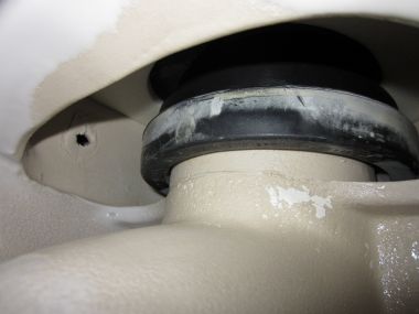

Hoekstraalex
  • #37
Nog even een foto waar te zien is dat je antwoord klopt.
Pot lijkt scheef te zitten. Hoe kan ik dit verhelpen ?
Kit los halen en de bouten losdraaien en vervolgens proberen recht te zetten ? (of eerst water eruit etc)
Waar die ronding begint links onderaan de foto is de onderkant van pot.
Lijkt dus inderdaad dat die doorgehangen is...
Hoekstraalex
  • #38
Waterpas erop en jawel, de pot hangt scheef.
Dit is dus al 3 jaar zo en nooit wat gemerkt en geroken.
Kan dus de oorzaak zijn, is het ook erg dat die een vingerdikte te kort is ?
Kit maar netjes verwijderen en proberen de pot recht te hangen.
Moet het water uit de pot ?
